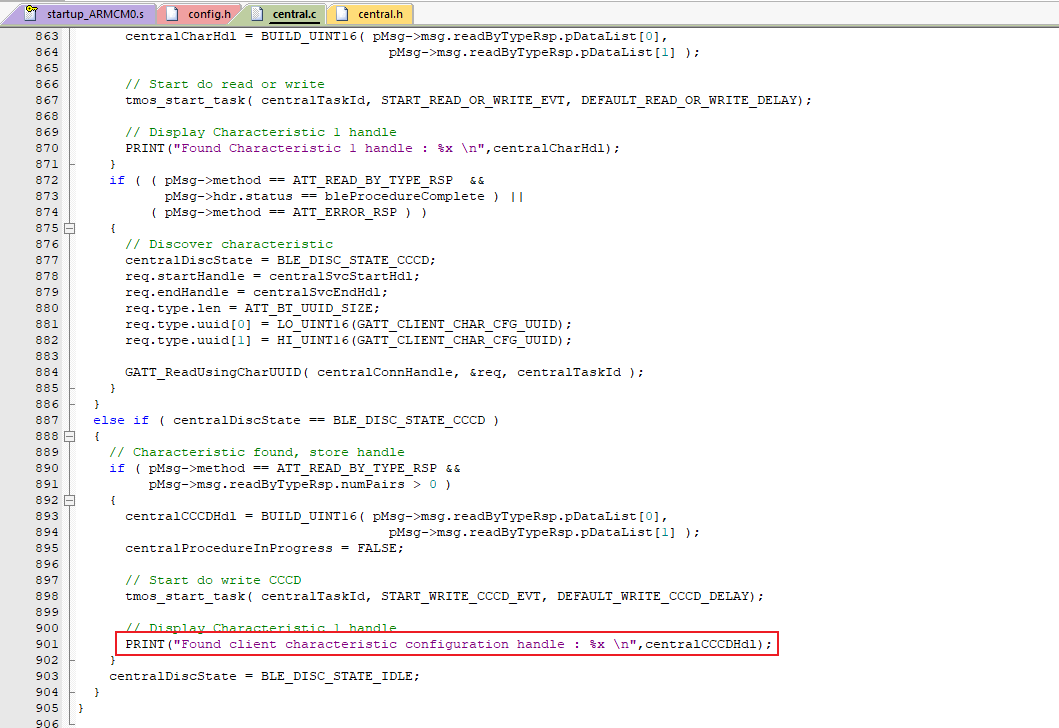

首先使用我们的例程实现双向通信是否有这样的问题,
其次从机不能发送,可以看看从机notify函数的返回值,判断下是否发送成功,
主机的打印是否有下图红框打印,此流程为主机使能从机notify功能。
