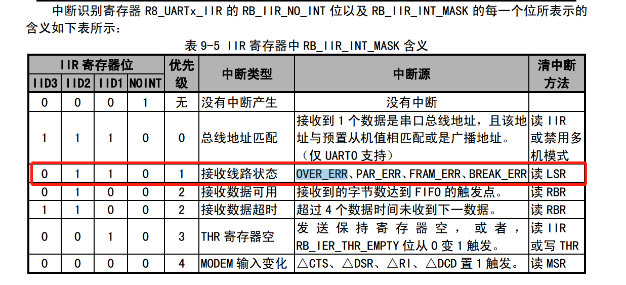

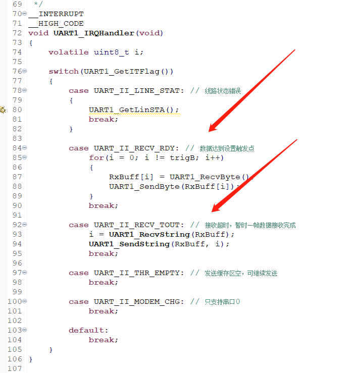

我的意思这里奇偶校验错误程序怎么在中断里写啊??在中断里怎么识别错误,然后怎么处理错误??????这里 不明白哦??
中断里处理程序 或逻辑不清楚要给我解释一下哦谢谢 大哥哦???

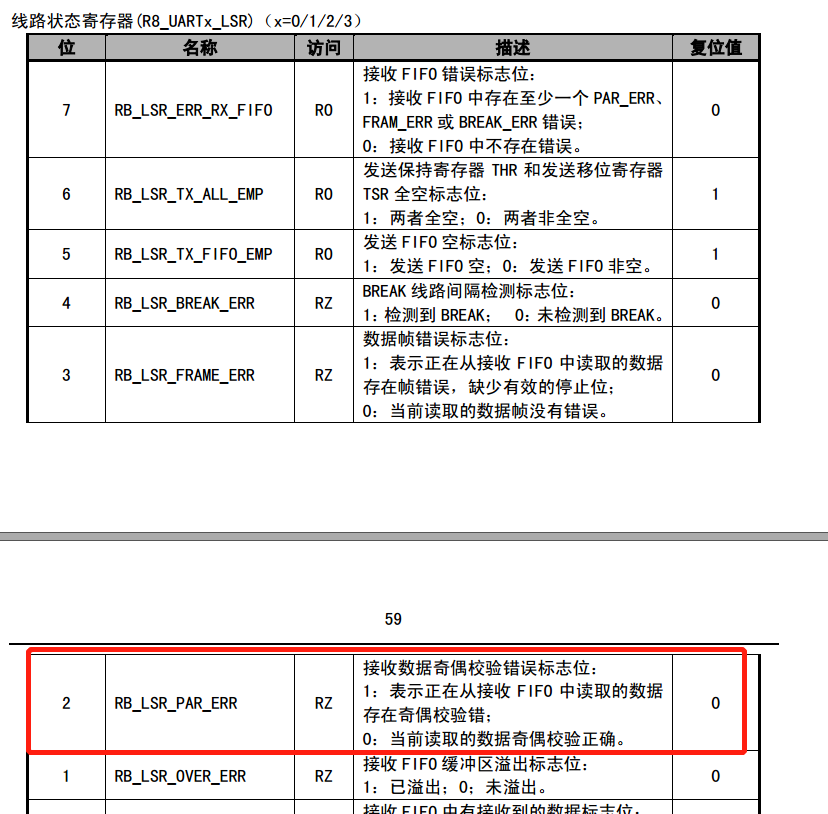

在线路状态错误里面
在线路状态错误里面
