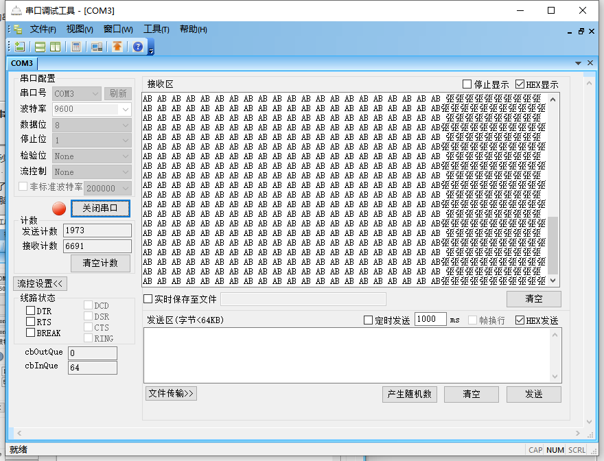

电脑上的串口调试工具和android demo上同样配置下 接收到同一个设备发送的数据不同怎么解决
电脑
Android
电脑安装了串口调试工具,蓝色的是一个android板子连接的显示屏里面装了android的demo,用一个设备分别连接他们发送ABABABABABABABAB 的消息 电脑的串口调试工具显示的是正常的,但是androiddemo显示的是错误的

这个是电脑上的
这个是电脑上的

您好,根据您的反馈怀疑是安卓端软件设定9600串口波特率后,芯片并未以实际波特率工作。您这边尝试使用19200波特率,然后发送“AB”的设备也采用19200波特率来发送,为及时处理您的问题
