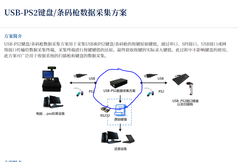

请教下,这个USB-PS2数据采集方案里,用的是什么转换芯片,谢谢。。。
莫钻红
2022-7-13 09:46:12
你好,这个是我们的数据采集方案产品,是采集USB键盘或者PS2键盘上传信息,相关产品信息可电联025 52638371。根据您提出的USB转PS/2功能建议可以使用MCU自己开发,比如说我们8位通用单片机CH549芯片或者32位单片机CH32F103,都集成了USB设备驱动,有做设备的相应例程。PS/2协议是标准的,可以自己通过IO口模拟时序操作。
