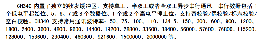

您好,CH340支持非标准波特率,您这边需要支持的为多少?关于非标波特率的使用和标准波特率无差,可以使用串口工具直接对相应串口设置非标波特率即可。串口助手:

您好,不需要调用专用库文件,使用C语言调用时:
GetCommState(HPort, &dcb);
dcb.BaudRate = 100000;
SetCommState(HPort, &dcb);
