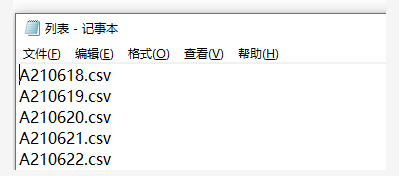

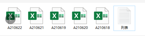

王蓓
2022-7-11 09:55:10
再整个文件,吧文件名放进去,删的话从第一行名称对应的文件开始删。简单粗暴
