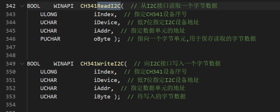

使用ch341dll库,通过i2c与arduino通信,目前测试的是,只能发送到arduino,但是接收不到arduino发送过来的数据,使用的是ch341writei2c函数,请问用什么办法能读到单片机发送过来的数据吗

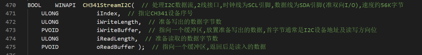

您好,使用CH341读取I2C数据时,需要调用ch341readi2c函数,或者调用CH341StreamI2C函数进行多字节的数据读写。
另外,CH341的I2C是固定作为Master来使用的,从机务必在CH341的SCL期间将数据送至总线上。

您好,可以先尝试使用如下链接中资料包中的工具进行读写测试。链接:http://www.wch.cn/downloads/CH341EVT_ZIP.html 以排除是否为代码侧问题。可以尝试从低速开始测,因为CH341的地址和数据操作间没有延迟,要排除下位机来不及准备数据的可能性。
