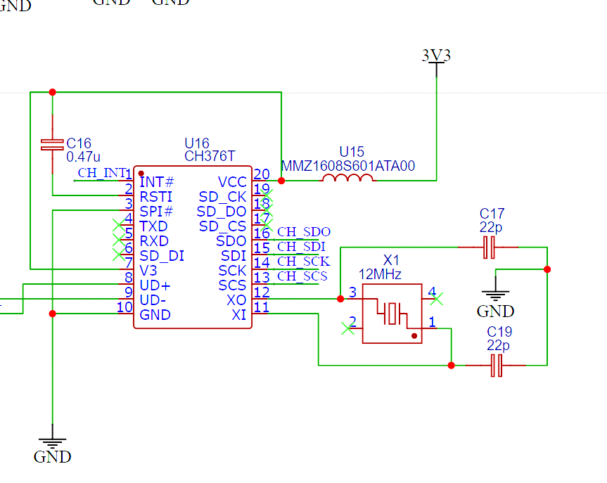

小批量生产时候105PCS有35PCS在测试通讯时候报CH376T复位失败的错误怎么解决?
CH375
复位
做样机OK,小批量生产时候105PCS有35PCS在测试通讯时候报CH376T复位失败的错误。
电路
参照CH375
开发板
设计,请帮忙分析!

您好,您可以尝试以下几步。
芯片的VCC供电时5V还是3.3V。不同电源输入,硬件的V3脚链接是不一样的,您确认一下。
报复位失败,是指芯片复位命令没有通过。如果是这个的话,您可以等待50ms以上再做尝试。
您可以看一下不能工作的芯片18脚RST电平是否为高电平。高电平表示正在复位。看这个脚最后是否会变为低电平。
您可以看一下芯片的晶振是否有正常起振。确认一下匹配电容容值是否正确。可以尝试修改容值,做尝试(12-20pF)

1、3.3V
2、软件检测到复位失败后一秒会重新复位。
3、RSTI脚一直是低电平。
4、晶振起振电容参考开发板用的是22pf,在找小的电容试试!

更换10pf后,工作正常!
