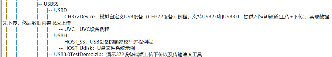

CH569EVT中已经包含了USB3.0厂商类型设备和电脑收发数据的程序,包含电脑端程序(USB3.0TestDemo.zip)和单片机程序(CH372Device)。
其次,芯片的SPI接口速度和USB3.0速度不在一个数量级,如果只是转发SPI接口速度,USB2.0也可满足。

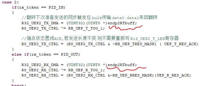

我们示例程序虽然注重演示效果,效率不高,但是传输速度也在百兆字节每秒级别,如果不明白USB底层,可以直接在示例程序交互流程上(一发一收),只对缓冲区数据修改,实现上层协议的叠加。

是对这里进行修改吗?
