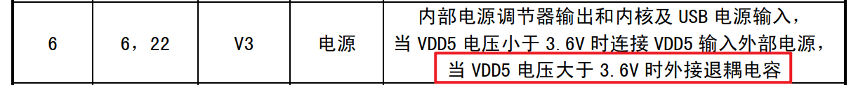

我做了两块板子,一块是用CP2102-GMR的,另一块以为货期问题,使用CH9102X作为替换,百度上很多都说
电路
不用修改就可以直接替换的,但是使用CP2102的板子能正常被电脑识别,使用CH9102X的板子连接上USB后,系统提示无法识别USB设备描述,安装官方的VCP也是无法识别,下附电路图为CP2102的,CH9102X为直接替换,是需要修改什么电路吗?
(3)
陈晨
2022-6-27 10:24:33
您好,如上提示代表USB设备枚举不成功。原理图影响USB识别的原因应该为芯片#6脚在5V供电模式下没有外接退耦电容所致(建议容值104)。手册说明如下所示:
