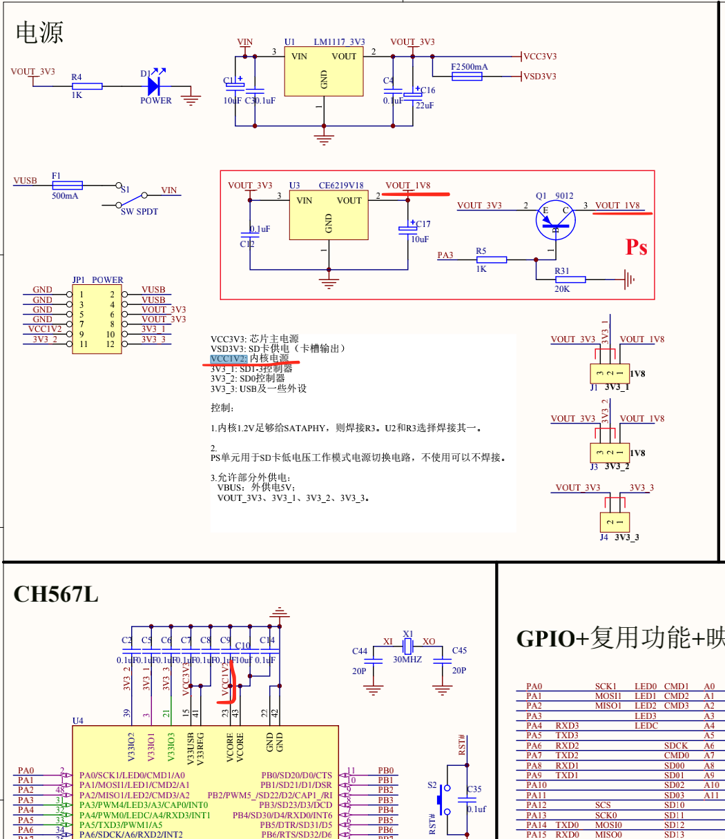

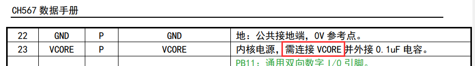

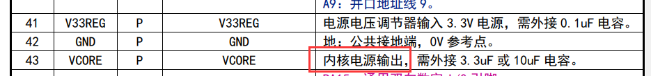

CH567的内核电源的电压是多少V?
CH567
内核电源
请问一下,CH567的内核
电源
的电压是多少V?我看了
电路
图有疑问,芯片的23口为1.2V的输入,但是电源没有1.2V的输出;电源有1.8V的输出,但是没有1.2V的输入。
(3)
王梅
2022-6-24 15:40:38
如图:
如图:
刘伟
2022-6-24 15:40:53
明白了,谢谢。原理图有个1v2的输入是从23到43是意思?
张荷
2022-6-24 15:41:00
VCC1V2网络只连接了两个VCORE引脚。
图中划线的是VOUT_1V8网络,那个是给SD卡用的,两个比较像注意区分。
