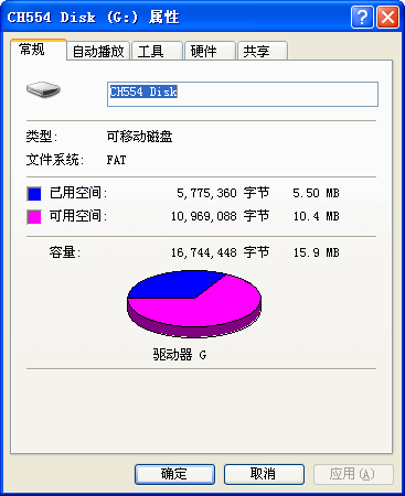

已经搞定! 直接调用CH559操作外部Flash的写函数,插电脑上提示要格式化 但总是格式化不成功。后来把写接口替换成自己的 可以格式化了 模拟U盘一切正常。

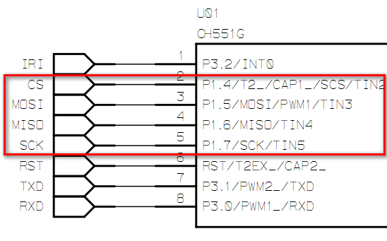

CH552_USB_MSC1.7z
从CH559修改成CH552的SPI-Flash Disk
