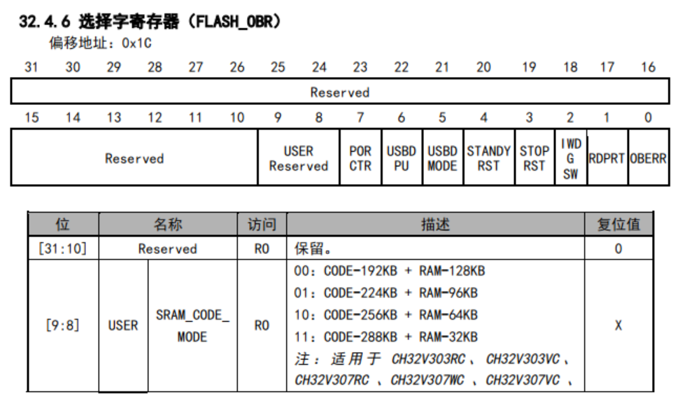

ch32V307 Flash_SRAM的大小还可以进行配置吗?在哪里配置?
sram
数据手册里的这句话如何理解?
256K FLASH+64K SRAM 的产品支持用户选择字配置为(192K FLASH+128K SRAM)、(224K FLASH+96K SRAM)、(256K FLASH+64K SRAM)、(288K FLASH+32K SRAM)几种组合中的一种。
内部SRAM的大小还可以进行配置吗?在哪里配置
(2)
向芹
2022-6-20 09:24:36
您好,内部SRAM大小就是通过CH32V307选择字寄存器(FLASH_OBR)的8、9位配置的,包括FLASH大小都是通过该寄存器配置的,具体有4种配置方式,可见下图。
李雅文
2022-6-20 09:24:41
明白了,4种配置 Flash+RAM的空间总和都是320KB,应该是内部SRAM的总量,这样Flash中的代码可以全部复制到SRAM中作为代码部分执行,剩余的部分作为RAM使用。四种配置可适应不同的场景。Flash共488K,还有200K可以存数据
