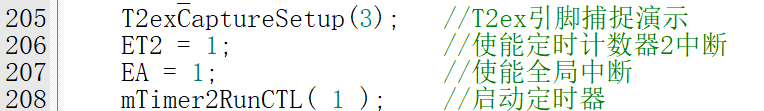

我还有个问题请教一下,我用官网的CH559EVT 里的TIMER2程序进行的试验,
#ifndef TIMER
#define TIMER    0    //T2作为定时器
#define T2EX_CAP 1    //T2ex捕捉引脚电平
#define T2_CAP   0    //T2捕捉引脚电平
#endif
单独测试T2EX_CAP功能,期间有一个现象令我不解,
如果注释掉第205行程序,定时器可以运行的并且能产生中断,我不知道定时器2是根据什么标志产生的中断?
黄鸿江
2022-6-6 14:23:45
可能是T2exCaptureSetup这个函数会设置捕获模式的有效边沿,导致在实际的测试中边沿变化和默认的不同了。
