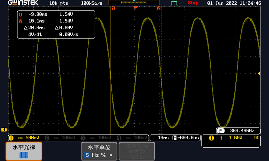

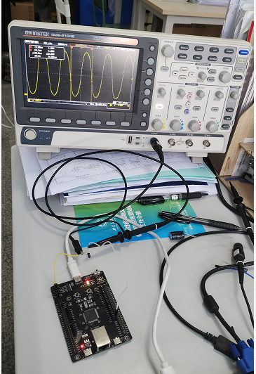

    本次实验是利用CH32V307评估板产生一个50Hz的正弦波。根据PWM波基本原理可知,正弦波可以用SPWM等效得到。因此,本实验就是根据PWM调整原理来产生SPWM,然后对输出的SPWM进行滤波即可得到期望的正弦波。
    SWPM调制原理是利用调整信号(期望输出的正弦波)与载波(锯齿波)比较得到对应的SPWM,利用改SPWM就可以得到对应的50Hz正弦波。

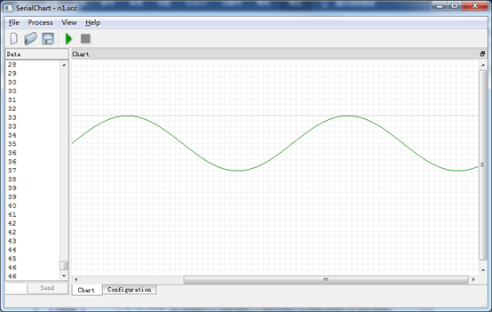

利用串口波形监视工具,可以得到采样数据形成的波形为正弦,如下图:

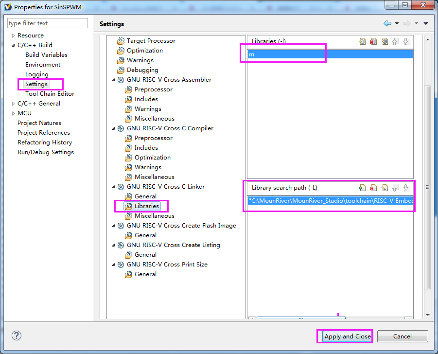

注意:此处需要使用到数学库函数sin(),所以需要在MRS环境的工程项目属性中添加数学库。如下图:
