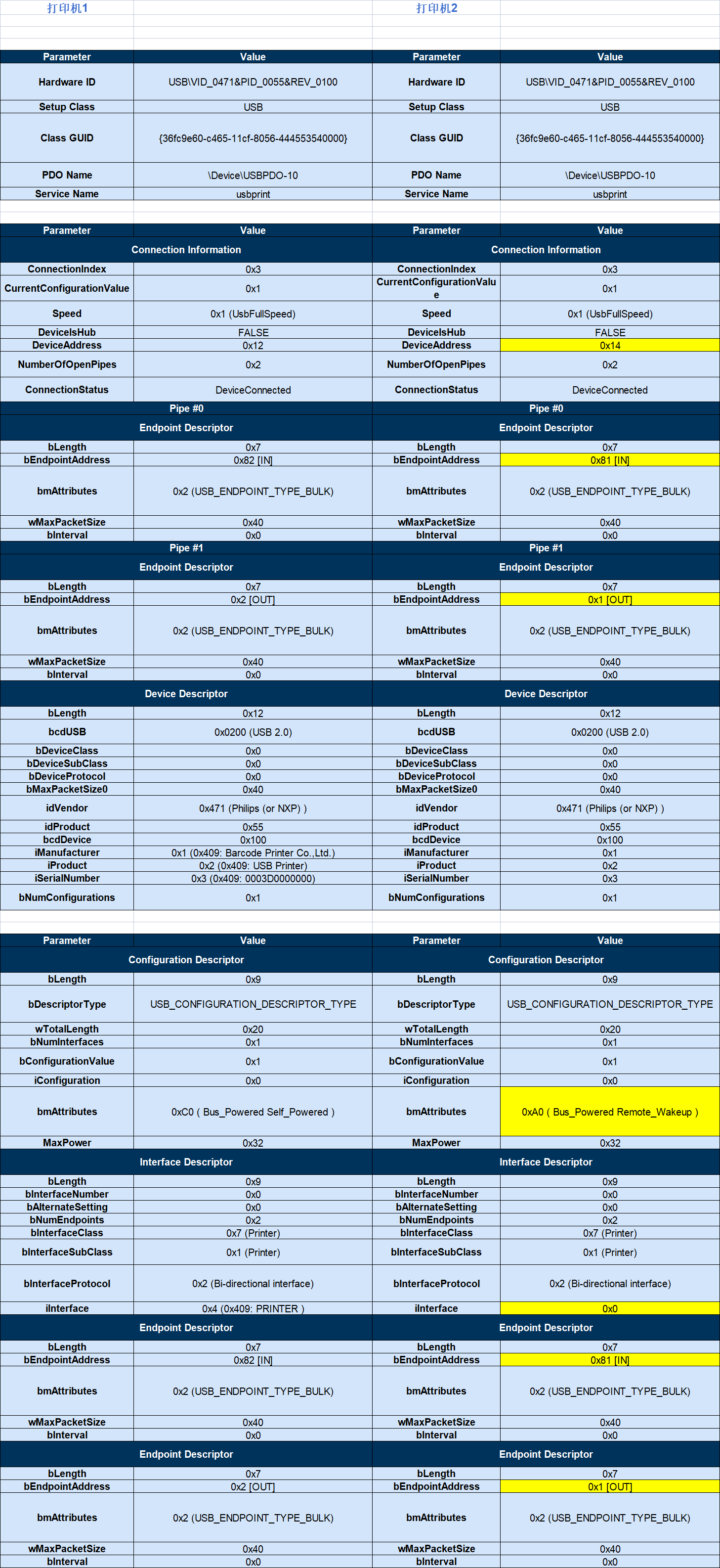

通过CH559连接USB打印机,如果打印机带有串口,通过USB口操作标签打印机,正常;如果打印机本身不带串口只有USB口,无法操作标签打印机通过调试发现

  两个打印机的 描述 对比了一下 不同
不知道如何修改

这个是打印机的静态的一个描述符信息,我们需要关注的是USB枚举、传输过程中的动态的东西。简单的可以在电脑端用bushound软件看一下通讯过程,对比主机代码中是否有缺少的操作步骤(电脑软件抓包只具有参考意义,同时也无法排除单片机操作代码问题),最好是能够从硬件层面抓取电脑操作打印机的过程,和单片机操作的过程对比,即可找出问题
