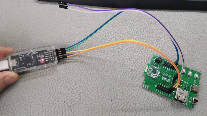

调试设备是WCH-Link,硬件版本v1.1,固件版本V2.1。
硬件驱动已安全。并成功识别。
硬件链接:
WCH-LINK-CLK ---> 开发板-PB15
WCH-LINK-DIO ---> 开发板-PB14

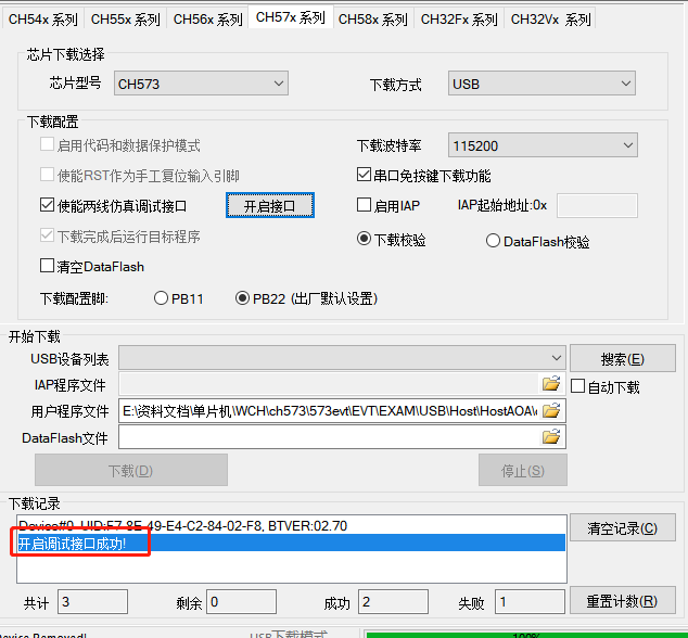

开发板已通过ISP工具打开两线
仿真

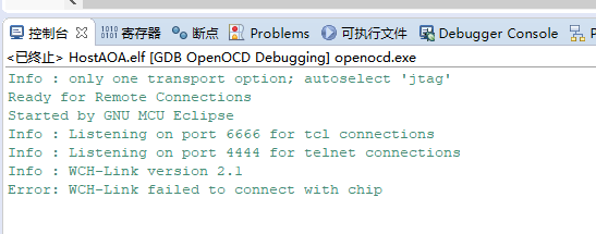

使用RISC-V下载工具失败。
调试也是失败。
将PB14,PB15两线硬件链接对调,问题依旧。
曹丽娜
2022-5-30 09:48:28
问题解决了,不能接串口。
