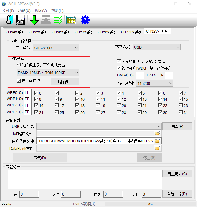

CH32V307下载TCPserver初始化时进入了HardFault_Handler怎么解决?
下载了最新的CH32V307EVT例程,下载TCPserver,初始化时在下图所示中进入了HardFault_Handler。但是用CH32V307EVT例程里的USart_Printf例程就正常。

网络例程第一次下载时注意配置一下RAM和FLASH大小,建议先使用WCHISPTool工具下载,注意配置RAM和ROM大小,如下图。下面链接为WCHISPTool工具下载链接,附件手册有CH32V307 WCHISPTool下载说明
