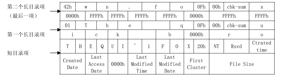

1.长文件名位于目录项的对应短文件明前位置如图所示:
可通过读取扇区的操作分析出短文件名对应的长文件名位置,读出对应的长文件名;
