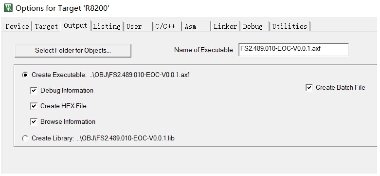

MDK keil环境中的选项OUTPUT中,name of executable选项指定的是输出的可执行文件名,keil环境中通过仿真器烧写的也是这个文件,若删除这个文件,会提示找不到这个文件,不能烧写。

1、axf文件烧写:将.axf文件拷贝到OBJ目录下,改名为上图name of executable选项指定的名字进行烧写
2、.hex文件烧写:将上图name of executable选项指定名字改为提供的hex文件名,重新编译后,将提供的hex文件拷贝到OBJ目录下,进行烧写,此时烧写正常完成(功能需进行测试,这里没有更多的测试)
