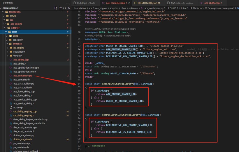

多年的程序开发经验,让我立马就猜测,系统可能会有so库的选择过程,比如 libace_engine_ark.z.so 和 libace_engine_qjs.z.so 两个的选择。于是我就在OpenHarmony源码下的foundation目录下进行了 find 查找。
find 的结果真的印证我的猜测,真有相关代码信息。那就去ace_container.cpp这个文件代码的第54行去看看吧。
一看代码,把我高兴坏了,这不就是我猜测的结果么。通过函数的入参 isArkApp 进行选择的。那就继续找isArkApp 这个参数怎么来的吧。

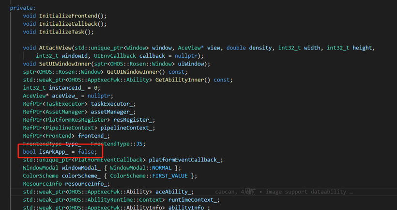

结果是在同一个文件类调用的,查看源码,发现还是AceContainer类里面一个 isArkApp_ 自由布尔变量。
再次在源码里面找,发现是在AceContainer类构造函数中初始化的。

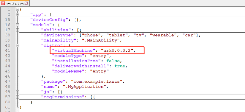

自己使用DevEco Studio开发了一个Demo应用,并打包成Hap包,再直接使用解压工具解压Hap文件,查看其中的config.json文件内容,内容如下:
distro对象中确实存在一个 virtualMachine 字段,而且内容为 ark0.0.0.2。但是实际上,写代码的时候config.json文件中的distro并没有添加 virtualMachine 字段。如下所示:
所以可以得出,virtualMachine 这个字段是 DevEco Studio 开发工具编译打包期间,自动添加进去的。
