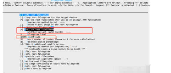

修改roofs的配置:
1.source envsetup.sh 选择对应的配置,执行过的无需再执行。
2.make menuconfig:
3.进入filesystem images
4.选上ext2/3/4 root filesystem,并修改其对应的文件格式,改为ext2(rev0)
修改镜像大小;进行选项exact size 修改为148M(注意:目前机器最大可支持148M左右,此大小不应超过Parameter文件中rootfs的大小)
使用make savedefconfig,保存刚刚的配置。最后使用./build.sh进行编译
