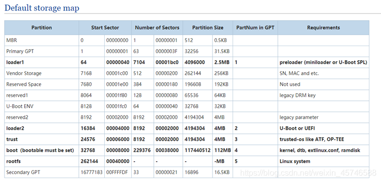

系统分区地址表:可通过gdisk命令对分区做相应的设置

选项①:向eMMC烧录u-boot:
将RK3399的OTG接口与电脑相连,并使其进入Loader模式或则maskrom模式。
cp ./rkbin/trust.img ./u-boot/
cd u-boot
sudo rkdeveloptool db rk3399_loader_v1.24.126.bin
sudo rkdeveloptool ul rk3399_loader_v1.24.126.bin
sudo rkdeveloptool wl 0x4000 uboot.img
sudo rkdeveloptool wl 0x6000 trust.img
sudo rkdeveloptool rd
选项②:向sd卡烧录u-boot:
将内存卡插入读卡器,将读卡器插上电脑。
cd u-boot
sudo dd if=idbloader.img of=/dev/sdb seek=64
sudo dd if=uboot.img of=/dev/sdb seek=16384
sudo dd if=trust.img of=/dev/sdb seek=24576

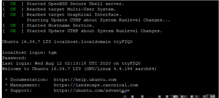

在系统正确加载后执行扩展文件系统命令:
sudo resize2fs /dev/sdb5
SD卡启动效果
u-boot:
内核:
根文件系统:

SD卡启动效果
u-boot:
内核:
根文件系统:
