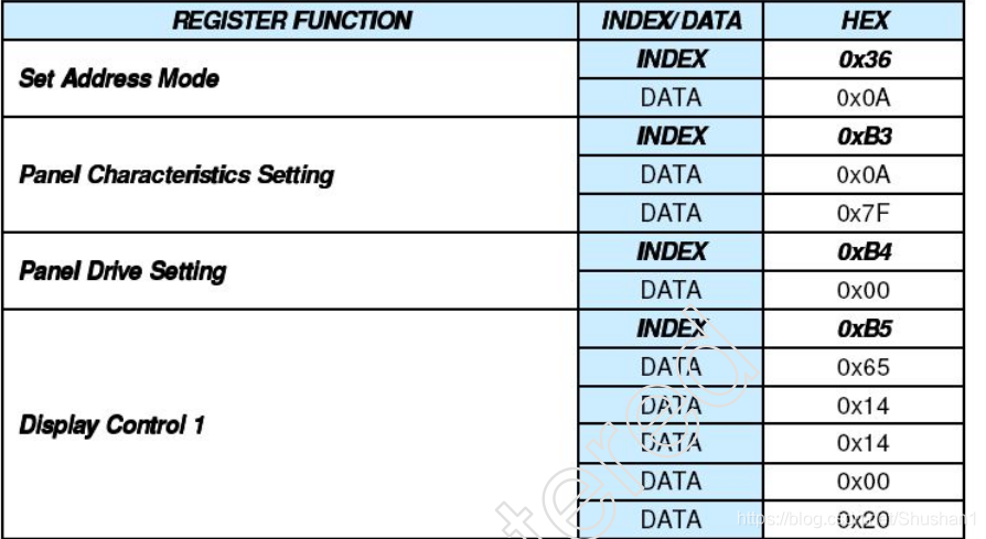

其中,这些命令就需要根据屏的数据手册去寻找,比如我的屏的数据手册中的命令如图:
与我这几个命令相符
15 00 02 36 0A
39 00 03 B3 0A 7F
15 00 02 B4 00
39 00 06 B5 4C 14 14 00 20
这些参数配置完了之后编译烧录屏就能显示了.
