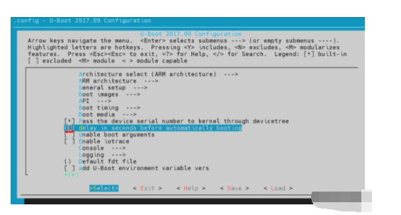

         默认编译出来的镜像, uboot是没有倒计时, 主要是为了加快运行速度, 在开发调试的时候, 我们可以在uboot中加上倒计时, 从而进入到它的命令行模式下进行操作。
cd rk3399_Android10.0/uboot/
export PATH=$PATH:/mnt/ext-disk2/RK/rk3399_Android10.0/prebuilts/gcc/linux-x86/aarch64/gcc-linaro-6.3.1-2017.05-x86_64_aarch64-linux-gnu/bin
make CROSS_COMPILE=aarch64-linux-gnu- menuconfig
将上面的倒计时秒数由0改成3,或者其他数字,表示倒计时停留的秒数
选择exit, 保存退出

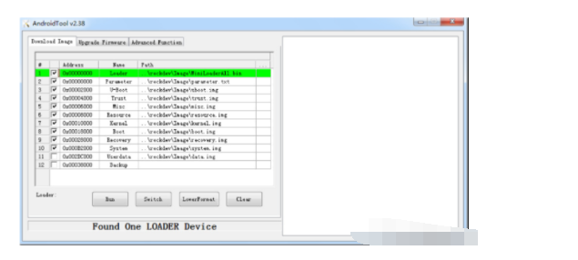

2,  window/linux 线刷(不适合TF存储):
详细烧录,请参考:Android系统10 RK3399 init进程启动(六) 镜像更新_ldswfun的专栏-CSDN博客
window下烧写单独镜像:

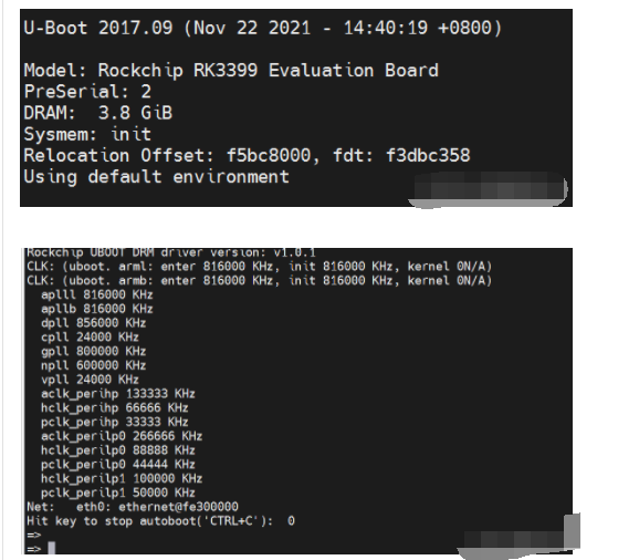

四,启动运行
上个步骤烧录完成之后, 上电重启
在倒计时结束之前,键盘中输入ctrl+c,就可以进入u-boot命令行。
