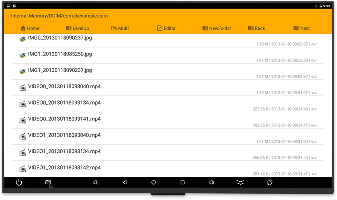

点击”back capture”按钮抓拍左右两摄像头的照片,点击”back record”按钮开始后台录像,均保存为两个独立的文件。软件保存的图片和视频目录为,可以用系统自带的Explorer软件浏览:
