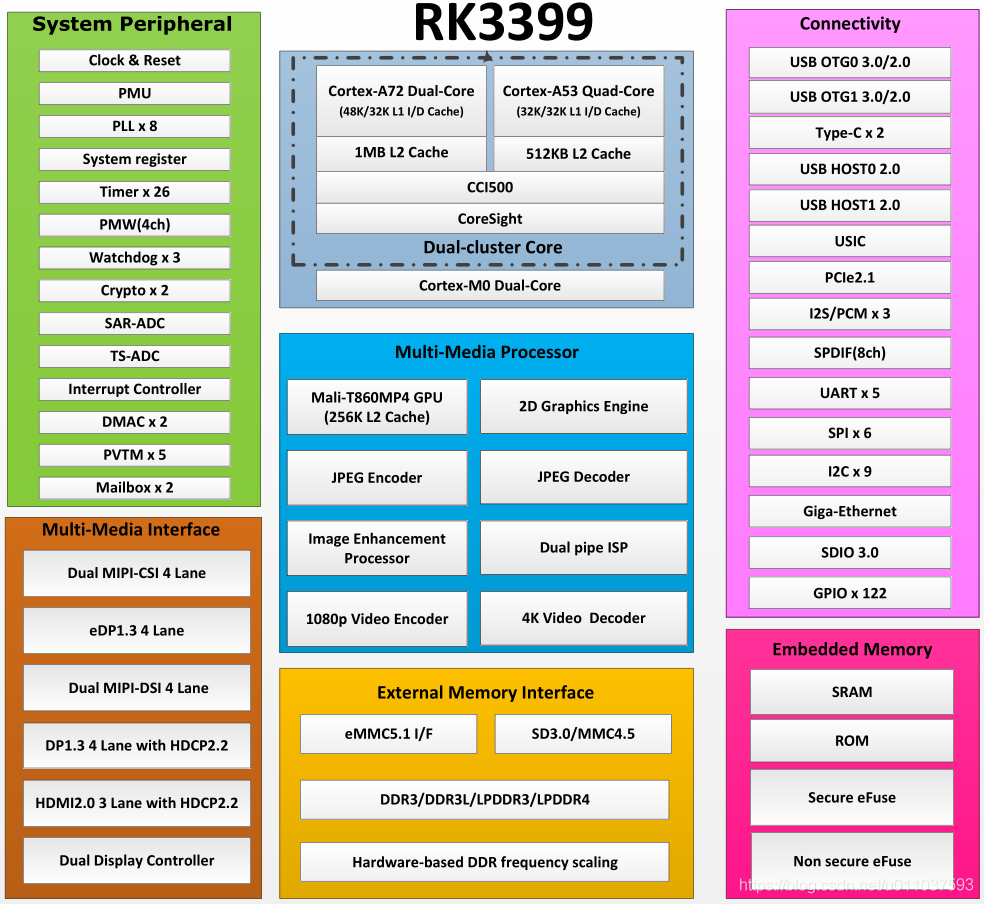

1.RK3399 USB
下图是RK3399 SOC的框图。RK3399包含了2个USB2.0 Host控制器;两个USB3.0 OTG控制器,同时兼容USB2.0。USB3.0使用的是Synopsys公司的IP,驱动也使用Synopsys的dwc3 USB驱动。

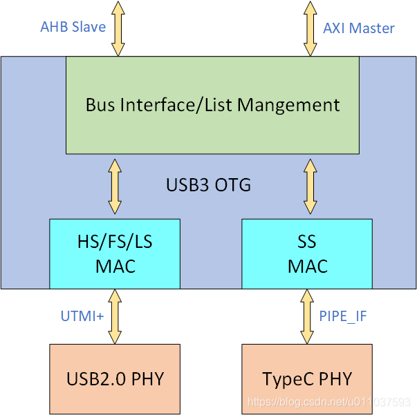

3.USB3.0 OTG Controller硬件框图
从下面的硬件框图中可以看出,USB3.0 OTG控制器内部的USB2.0和USB3.0的PHY和MAC是独立的,各自使用自己的硬件。因此USB2.0和USB3.0的带宽也是独立计算的,USB2.0的带宽并不会占用USB3.0的带宽。USB3.0 OTG控制器由以下几部分组成:
- Bus Interface/List Management: Register Interface/Data and Descriptors DMA
management
- HS/FS/LS MAC : USB2.0 part logic
- SS MAC : SS part logic(USB3.0)
- USB2.0 PHY: UTMI+ interface USB2.0 PHY
- TypeC PHY: Pipe Interface Super-Speed PHY
