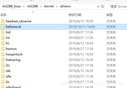

在rk3288kerneldrivers下建一个helloword文件
在此文件夹编写:helloword.c,Makefile,Kconfig

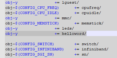

对Kconfig 添加 source "drivers/helloword/Kconfig"
对Makefile添加 obj-y += helloword/

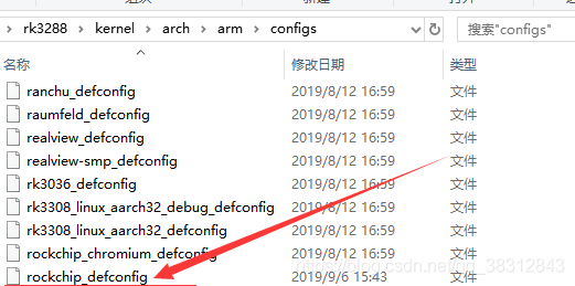

在rk3288kernelarcharmconfigs路径下打开:rockchip_defconfig
添加:CONFIG_HELLOWORD=y

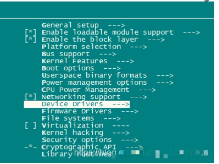

首先进入到kernel 执行语句: make menuconfig
选择: Device Drivers--->

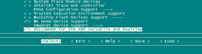

找到如下选项,在左边的<>中,空格选择她出现 :<*>
选择之后,

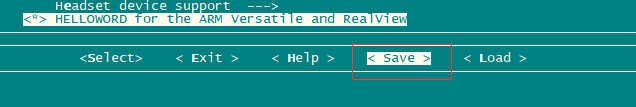

保存好配置,退出。
