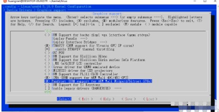

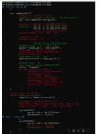

由于当前RK3568的DAYU200的开发板已经引入了最新的5.10kernel,而Panfrost驱动恰好需要5.10内核,所以进入到5.10内核目录(outkernelsrc_tmplinux-5.10),通过make menuconfig并修改rk3568.dtsi:
