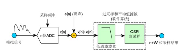

如果对一模拟信号,采用过采样,然后再进行一定的软件后处理,理论上是可以得到更高分辨率的:
为增加有效位数(ENOB :effective number of bits),对信号进行过采样,所需的过采样率可以由下面公式确定(省略理论推导,过于枯燥):
其中:
为过采样频率
产品所需实际采样频率
W为额外所需增加的分辨率位数
假设系统使用12位ADC每100 ms输出一次采样值也即(10 Hz)。为了将测量的分辨率提高到16位,我们按上述公式计算过采样频率:
因此,如果我们以
f对信号进行过采样,然后在所需的采样周期内收集足够的样本以对它们进行平均,现在可以将16位输出数据用于16位测量。
具体怎么做呢?
首先将256个连续采样累加
然后将总数除以16(或将总数右移4位)。该过程通常称为抽取,也即将速率采样。
在类似进行下一次16位样本处理
注意:用于累积过采样数据并执行除法抽取数据类型必须具有足够的字节宽度,以防止溢出和截断错误。比如这里累积和可以采样32位无符号整型。
