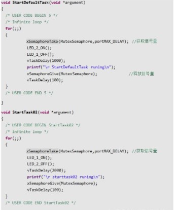

2.3操作实验
2.3.1实验设计
互斥信号量其实就是一个拥有优先级继承的二值信号量,互斥信号量适合用于那些需要互斥访问的应用中。在本节实验中,分别控制LED1和LED2灯的亮灭来表示。
任务及其功能如下:
StartTask02(): 控制LED2熄灭,LED1点亮,延时2秒钟。
StartDefaultTask(): 控制LED1熄灭,LED2点亮,延时1秒钟。
2.3.2实验过程与分析
首先,根据之前几章内容配置好CubeMX,按照上一节配置“FREERTOS”,完成后生成代码。 在主函数中调用xSemaphoreCreateMutex()创建互斥信号量,在StartDefaultTask() 与StartTask02()中添加代码如下。
可参考12.3.2章节进行导入已有工程,工程存放路径【华清远见-FS-MP1A开发资料2-程序源码ARM体系结构与接口技术FreeRTOS3_MP1A-FreeRTOS-Mutex】
此时会发现,LED1点亮、LED2熄灭状态下保持2秒,LED2点亮、LED1熄灭状态下保持1秒,进行交替闪烁。
