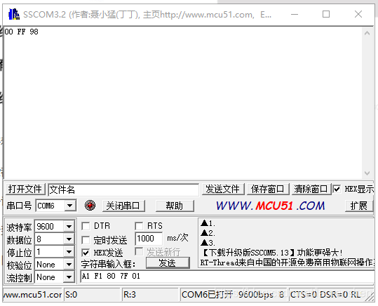

可以看到我的电脑识别出串口 com 6 。
打开串口测试软件,像我这样设置。
按下遥控器上的按钮,就可以直接看到接收到的遥控器数据了。
然后用你熟悉的PC桌面版本的编程语言,写一个串口接收程序来控制电脑就可以了。
