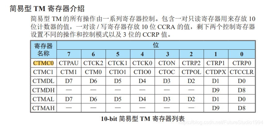

与本实验相关的寄存器有CTMC0,CTMC1,CTMAL,CTMAH,
1. CTMC0寄存器配置
2.CTMC1寄存器配置
3.CTMAL,CTMAH寄存器配置

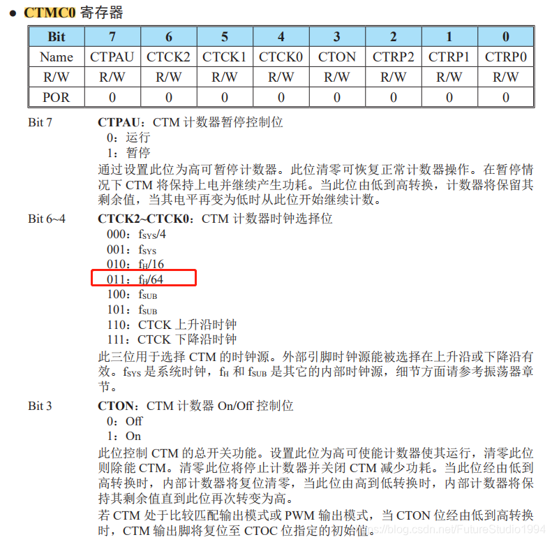

1._ctmc0 = 0x30;意味着计数器时钟为64分频,主时钟是8MHz,64分频之后是125kHz;也就是说计数器计数一次所需要的时间为1/125k=0.0008ms;那么我们设置一个比较寄存器的值,如果我们打算每5ms中断一次,那么5ms/0.0008ms = 625;因此比较寄存器的数值应该设置为625,

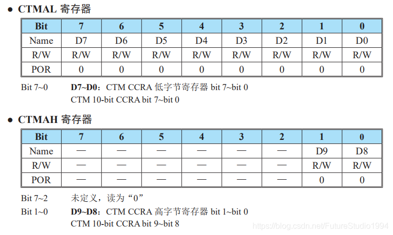

2.看数据手册,我们可以知道的是,这是一个10位的定时器,用两个Byte存放该值,于是就分着高低位,低位的数值存放在ctmal寄存器中,高位的数值存放在ctmah寄存器中于是就有了这两行代码 _ctmal = 625 & 0xff ;_ctmah = 625 >> 8 ;

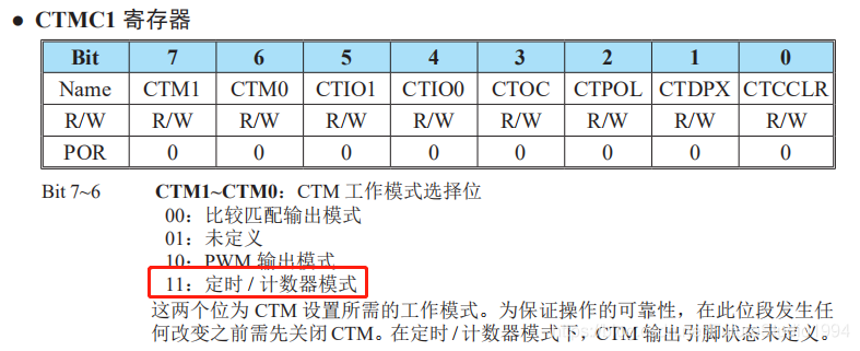

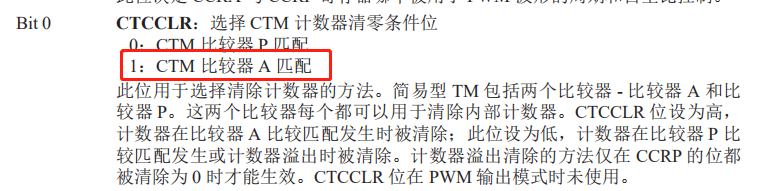

3.选择计数器定时器模式,选择比较器A匹配。

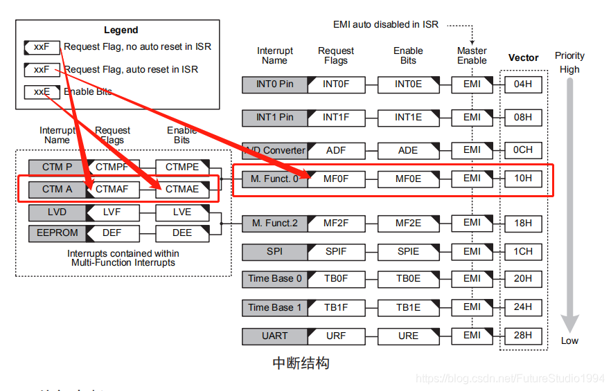

4.中断寄存器配置
//这里的配置
_ctmae = 1;//比较计数器A匹配中断使能
_mf0e  = 1;//多功能中断使能
_emi   = 1;//使能总中断
_cton  = 1;//打开定时器
//由于请求标志位ctmaf寄存器,不能自动复位,因此要先判断一下,在手动清零,
DEFINE_ISR(TIMEROISR,TIMER0VECTOR)
        if(_ctmaf)//比较器A匹配中断标志位置1
                _ctmaf = 0;//中断标志位需要软件清0
