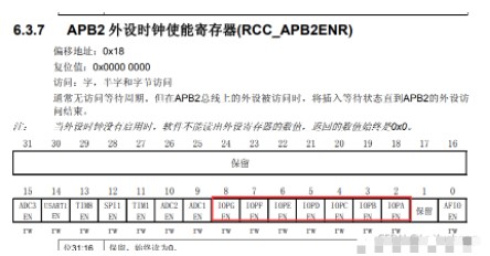

2.1、APB2 外设时钟使能寄存器(RCC_APB2ENR)
  根据实验需求,这里对后面将要用到的RCC寄存器做出说明;由图可见,为了实现流水灯,我们需要利用芯片的GPIOX引脚,RCC寄存器则具有控制GPIOX引脚的功能。
由上图可以清晰的看出,当对应的RCC位输出为1时,相应的GPIOX口开始工作。

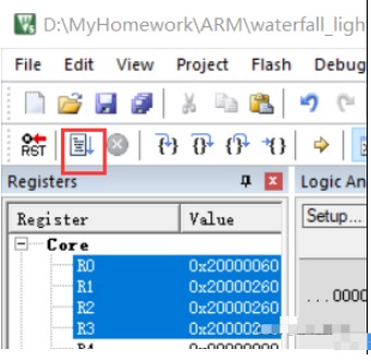

三、仿真运行,并利用KEIL软件示波器进行输出口观察
首先,进行虚拟仿真环境配置:
文件编译,并开始运行:
打开keil软件示波器:
波形显示:

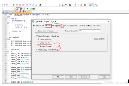

四、hex文件烧录
首先我们需要在keil下生成hex文件:
常用的烧录软件一般为:mcusip软件
关于该软件的使用方法我就不做过多说明: 这里我给出可以参考的链接,有需要的可以直接去查看,步骤写的很清楚,有很大的借鉴价值。
这里需要补充说明一下,在进行芯片烧录时,需要注意将芯片上的boot置1,在烧录完毕后,再讲其改为0。    十分重要!!!!
