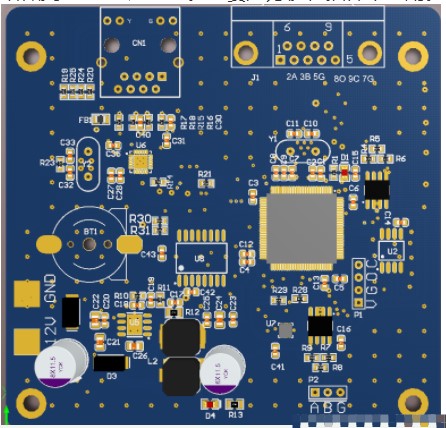

本项目主要功能是作为通讯板控制使用,主要有UDP、TCP、websever(网页服务器)和RS485等通讯功能。在使用的过程中能同时支持UDP、TCP、Websever网页访问,并且网页是实时刷新数据。这里的网页是直接嵌入到stm32单片机中,通过浏览器输入IP地址就能连上单片机的网页。本次项目会贴入源代码和PCB。本次项目包含PCB设计,单片机代码,网页HTML等等。
本章节主要是一些基本介绍。后续设计思路,具体代码在后续章节。
硬件介绍
本项目硬件构成,STM32F407VET6、lan8720A、DS3231M、TPS5430、sht30h和SP3485等等。

本次项目的硬件设计并无多大难度,各个芯片使用可以在其它地方找到很多资料,这里就不展示了。这里贴一个PCB的图片。这次做了一个小改动,就是就是将STM32的烧写引脚给做到了DB-9座子上。主要是方便在插件中使用。
硬件介绍
