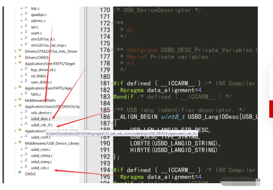

1 stm32 USB 代码概览
u***_device.c 是描述注册, 回调注册
u***_desc.c 是描述符
u***d_crc_if.c 是u***d_crc.c的回调, 这是APP层, 包括初始化,控制,接受,发送的回调
u***d_cdc.c中是端点的初始化,输入的输入输出, 配置等

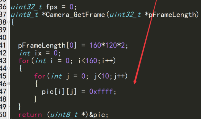

6 u***_uvc_if.c 添加摄像头图片数据
摄像头设置的是YUV420P的格式, 不是RGB565的数据,这里要注意
我这里还没接入摄像头,就用模拟数据代替, 如果接入了摄像头直接把图片缓冲区地址放这里

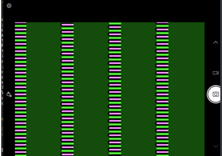

7 测试
因为没接入摄像头所以模拟一张图片来显示
