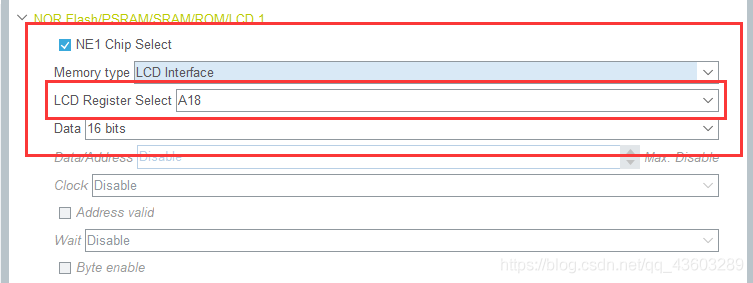

1,配置FMC
a,选择FMC
b,配置为LCD模式
注:LCD Register Select的选择要根据硬件设计来选择,以下为本例程的LCD接口原理图

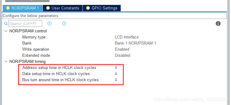

c,配置时钟
注:以上数据可达最大刷新率

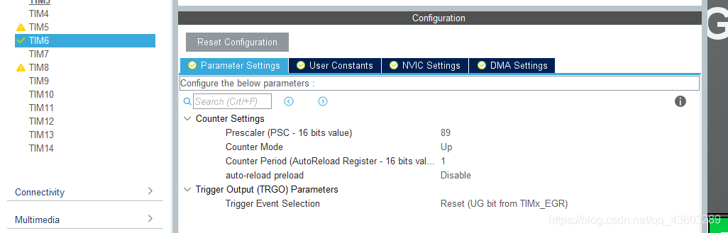

2,配置TIM作为LCD的专用延时函数
若程序中未添加滴答时钟写的延时函数则可按如下配置

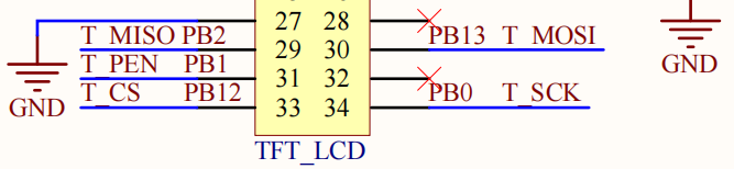

二、STM32CubeMX LCD触摸屏配置
1,配置相关IO
a,原理图的接口

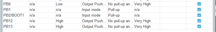

b,IO配置
T_MISO、T_PEN 配置为输入模式
T_MOSI、T_CS 、T_SCK配置为输出模式
