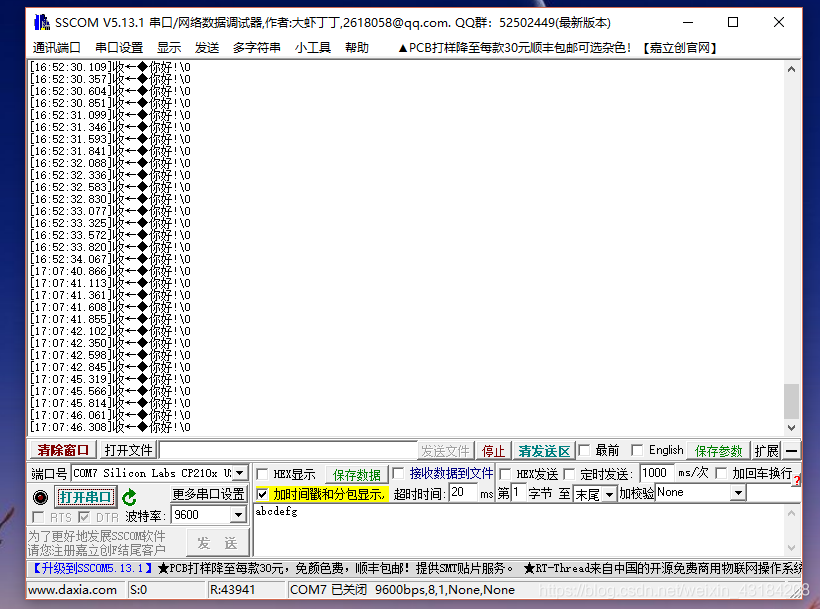

本教程详细讲解了STM8单片机IO口模拟串口通线,实习那真正串口,大大降低了成本。以下是串口发送的效果图。
写得不好,多多指教。
