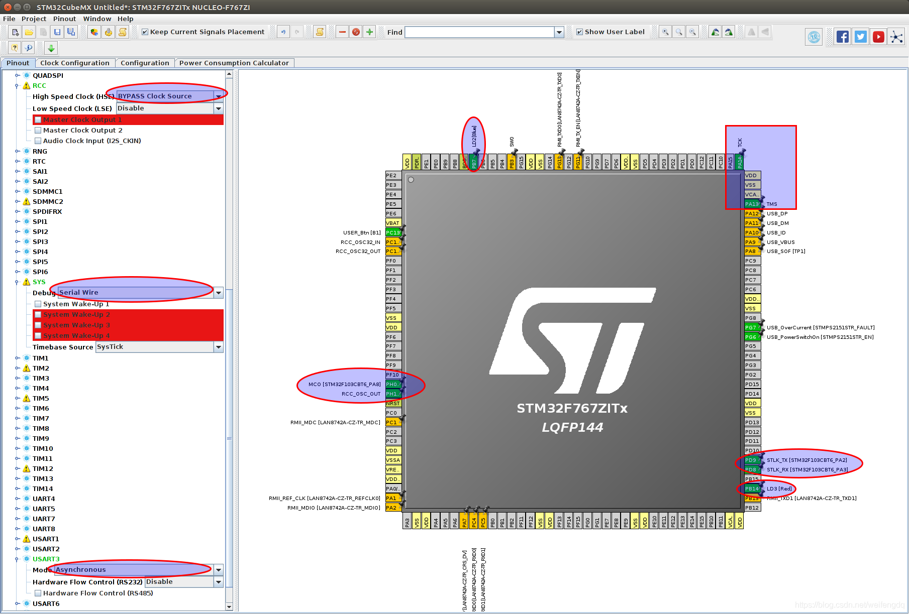

STM32CubeMX 和 STM32CubeMX 的配置和
配置

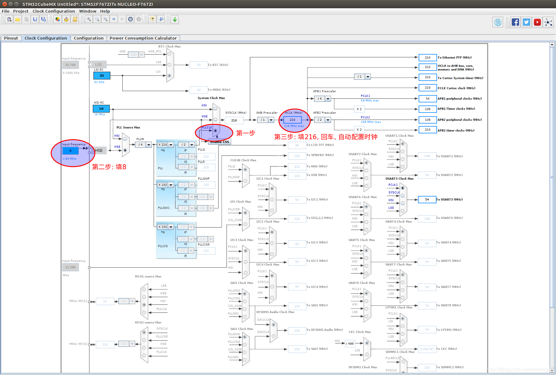

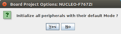

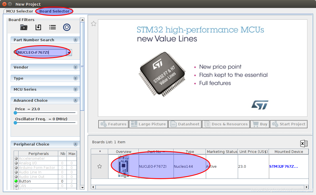

打开 STM32CubeMX-> 新项目-> 选择 NU232CubeMX-F767,选择 NU 图形
显示面板弹出窗口选择安装 NO:
OK如下所示:默认的LD3(红灯)LD3(红灯)不予优先变换
图2 (蓝理绿,)。

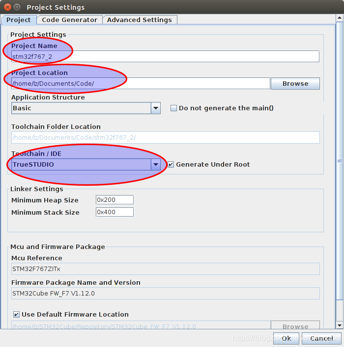

菜单栏Project -> Setting -> Project选项卡:
填入工程名,选择工程放置的文件目录,IDE选择TrueSTUDIO。

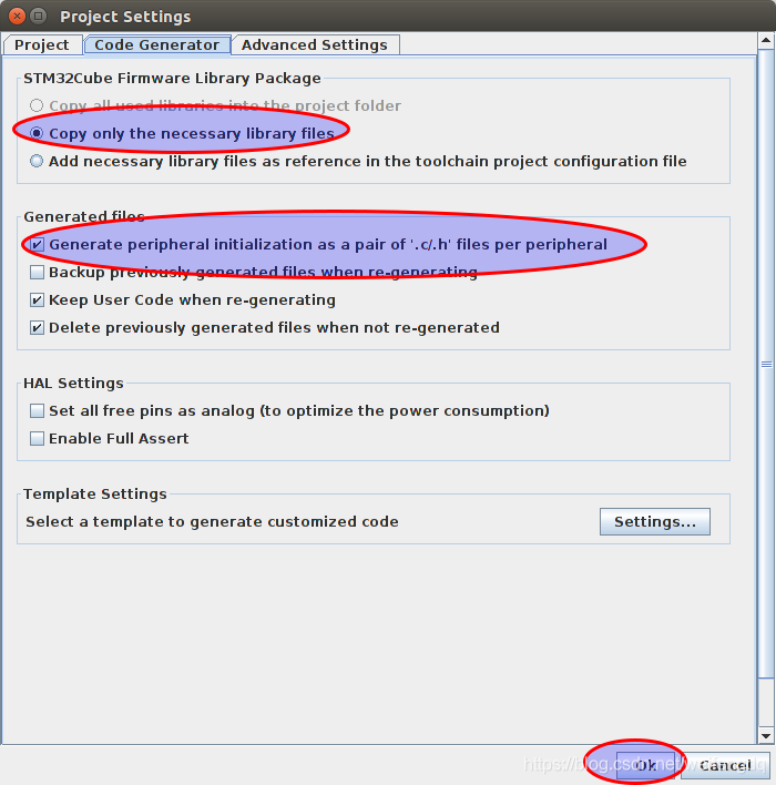

然后是Code Generator选项卡:

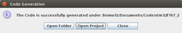

都配置完后,Project -> Generate Code。弹出:选择
时并不能像Win10中那样会直接打开Keil,这里是会启动浏览器,大概是关联配置,这里选择关闭器会打开项目。

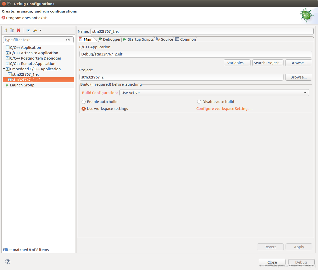

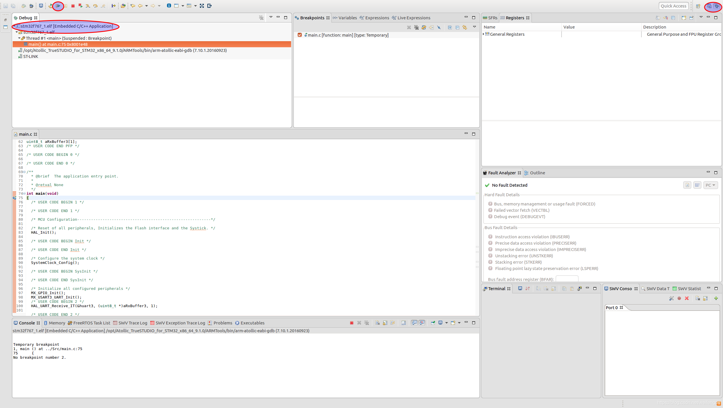

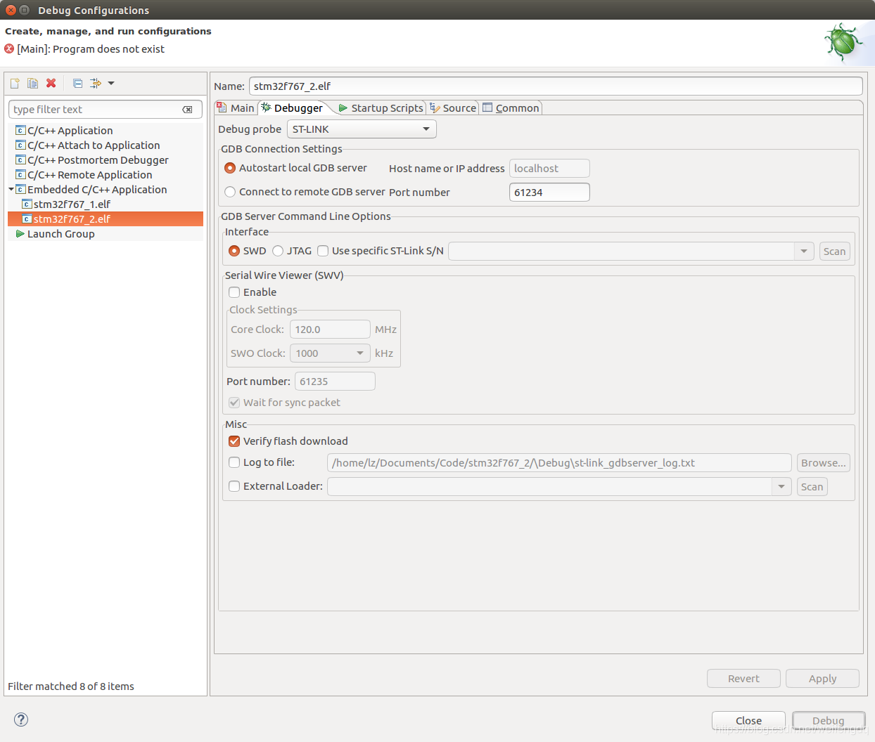

工程的e文件保持不变即可,然后点击运行->调试自动调试。
调试区域的elf文件或者可以停止调试... 7 切换运行工作右图。

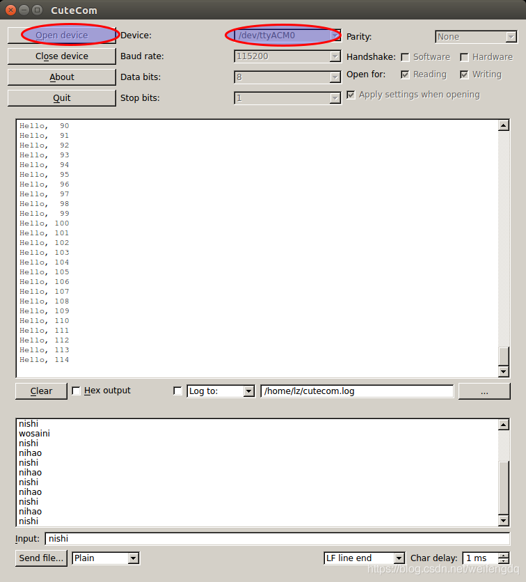

点击图标按钮按钮,开发板蓝灯闪烁,打开CuteCom:
# sudo apt install cutecom
sudo chmod 777 /dev/ttyACM0
sudo cutecom
可以看到数据的打印:
