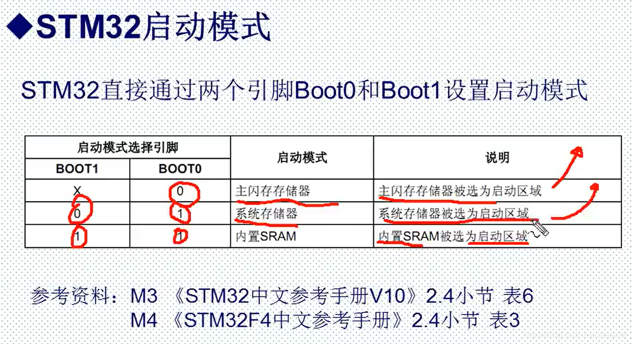

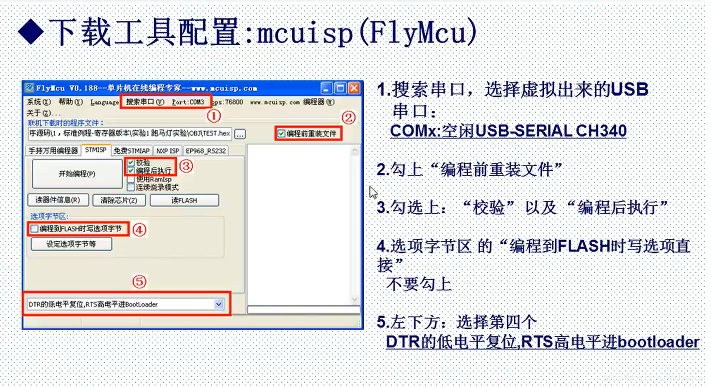

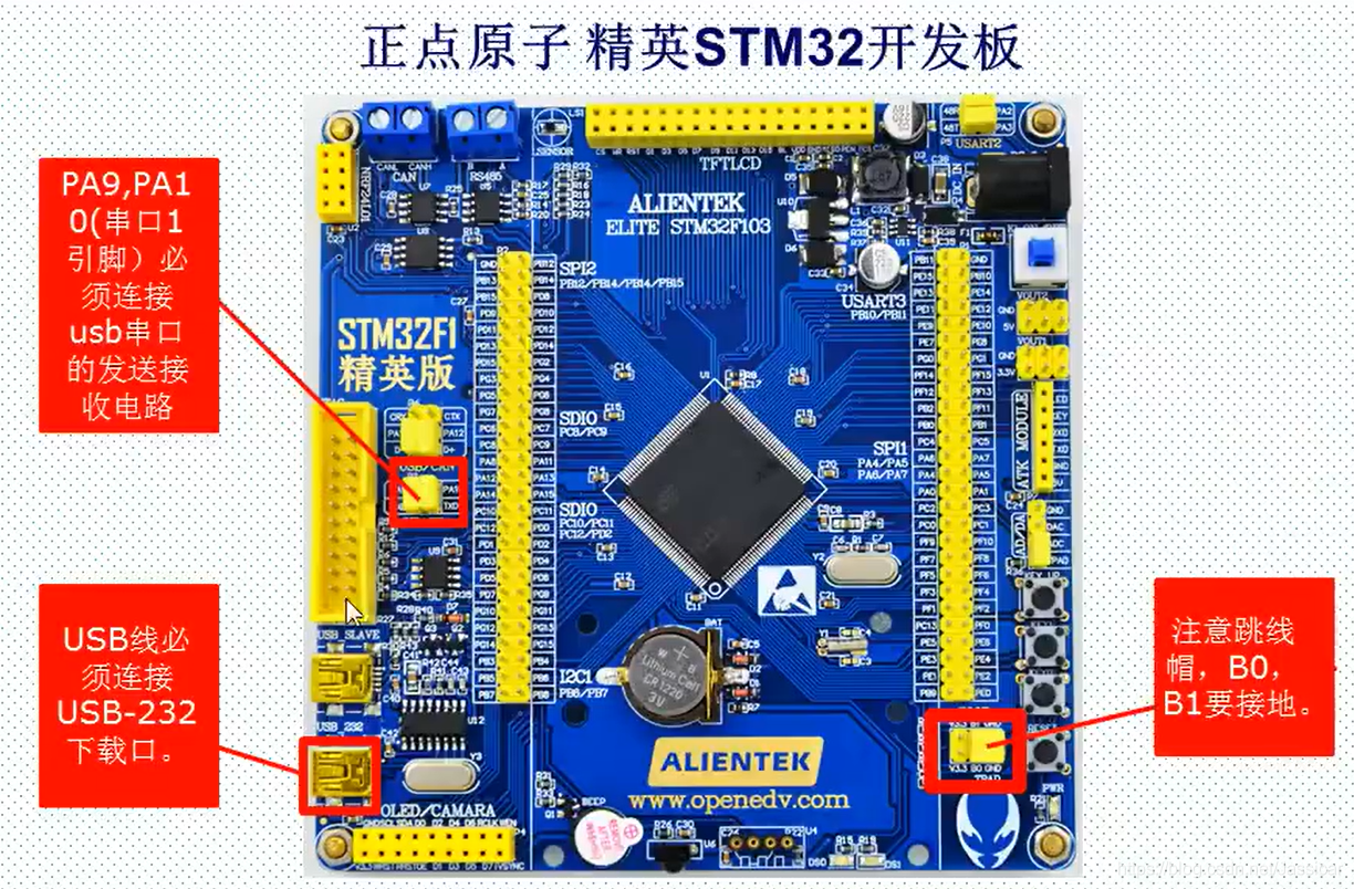

下载都是通过串口1 来实现,对应MCU上的PA9、PA10
STM32的ISP下载,只能使用串口1!!!
但是正点原子的板子有一键下载电路,所以只要保持boot0和boot1接地,打开FlyMCU,就可以自动下载。
