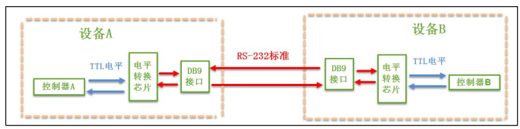

串口通讯的物理层的主要标准是RS-232标准,其规定了信号的用途、通讯接口及信号的电平标准,其通讯结构如下:
在设备内部信号是以TTL电平标准传输的,设备之间是通过RS-232电平标准传输的,而且TTL电平需要经过电平转换芯片才能转化为RS-232电平,RS-232电平转TTL电平也是如此。

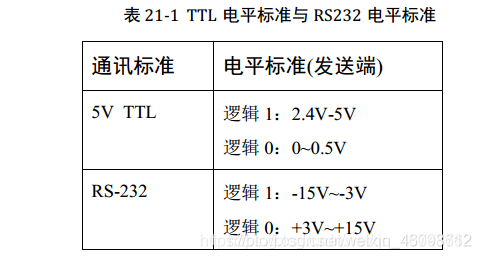

2.电平标准
根据使用的电平标准不同,串口通讯可分为 RS-232标准 及TTL标准,具体标准如下:
在电子电路中常使用TTL的电平标准,但其抗干扰能力较弱,为了增加串口的通讯距离及抗干扰能力,使用RS-232电平标准在设备之间传输信息,经常使用MA3232芯片对TTL电平及RS-232电平进行相互转换。

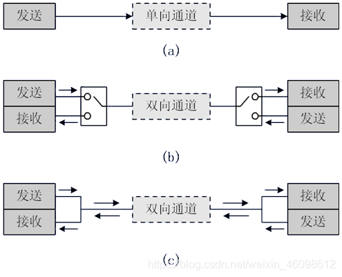

7.通信方式
单工:数据传输只支持数据在一个方向上传输;如:打印机
半双工:允许数据在两个方向上传输。但是,在某一时刻,只允许数据在一个方向上传输,它实际上是一种切换方向的单工通信;它不需要独立的接收端和发送端,两者可以合并一起使用一个端口。如:对讲机,spi
全双工:允许数据同时在两个方向上传输。因此,全双工通信是两个单工通信方式的结合,需要独立的接收端和发送端。如:spi,usart

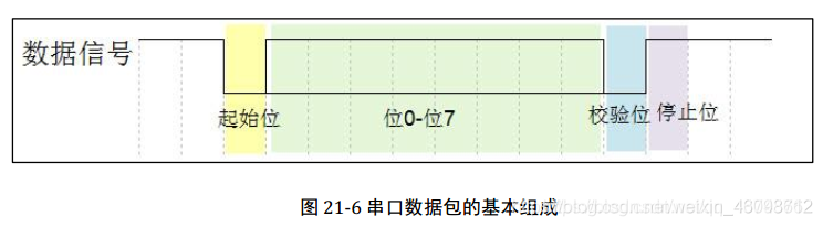

1.数据包
串口通讯的数据包由发送设备通过自身的TXD接口传输到接收设备得RXD接口,在协议层中规定了数据包的内容,具体包括起始位、主体数据(8位或9位)、校验位以及停止位,通讯的双方必须将数据包的格式约定一致才能正常收发数据。

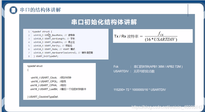

2.波特率
由于异步通信中没有时钟信号,所以接收双方要约定好波特率,即每秒传输的码元个数,以便对信号进行解码,常见的波特率有4800、9600、115200等。STM32中波特率的设置通过串口初始化结构体来实现。
3.起始和停止信号
数据包的首尾分别是起始位和停止位,数据包的起始信号由一个逻辑0的数据位表示,停止位信号可由0.5、1、1.5、2个逻辑1的数据位表示,双方需约定一致。STM32中起始和停止信号的设置也是通过串口初始化结构体来实现。
4.有效数据
有效数据规定了主题数据的长度,一般为8或9位,其在STM32中也是通过串口初始化结构体来实现的。
5.数据校验
在有效数据之后,有一个可选的数据校验位。由于数据通信相对更容易受到外部干扰导致传输数据出现偏差,可以在传输过程加上校验位来解决这个问题。校验方法有奇校验(odd)、偶校验(even)、 0 校验(space)、 1 校验(mark)以及无(noparity)。这些也都可以在串口初始化结构体中实现的。

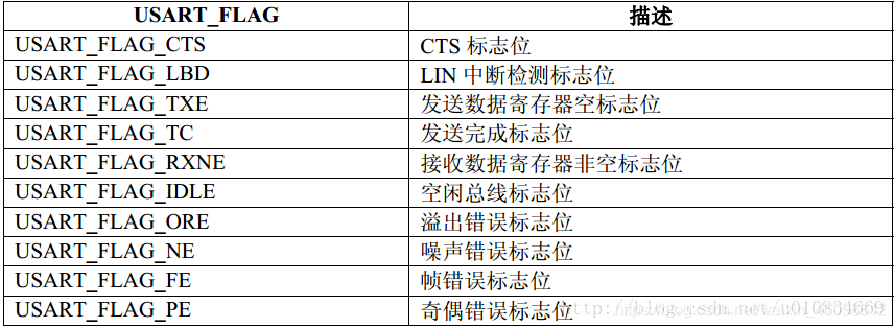

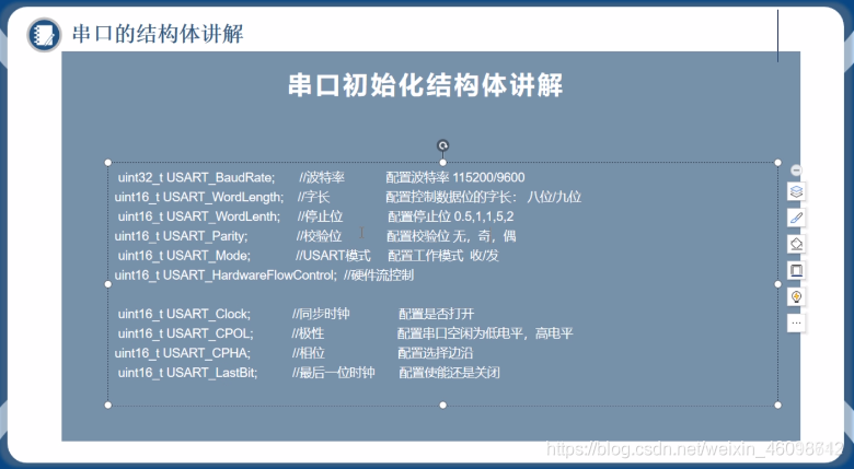

4.串口结构体参数
5.串口相关函数
void USART_Init //初始化函数
(USART_TypeDef* USARTx, USART_InitTypeDef* USART_InitStruct);
void USART_Cmd //串口使能函数
(USART_TypeDef* USARTx, FunctionalState NewState);
void USART_ITConfig //中断配置函数
(USART_TypeDef* USARTx, uint16_t USART_IT, FunctionalState NewState);
void USART_SendData //串口发送函数
(USART_TypeDef* USARTx, uint16_t Data);
uint16_t USART_ReceiveData //串口接收读取函数
(USART_TypeDef* USARTx);
FlagStatus USART_GetFlagStatus //获取相应的串口标志位
(USART_TypeDef* USARTx, uint16_t USART_FLAG);
ITStatus USART_GetITStatus //中断状态位获取
(USART_TypeDef* USARTx, uint16_t USART_IT);

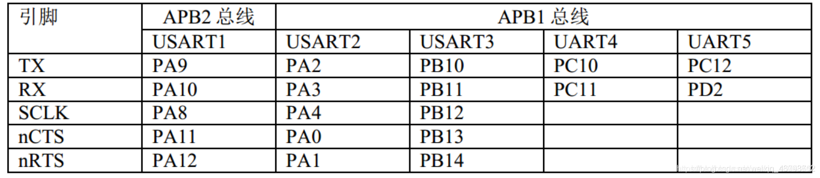

6.串口配置
1.配置时钟:gpio,串口,引脚复用
2.配置gpioA9,10结构体
3.配置串口结构体
4.初始化,打开串口
5串口发送函数配置

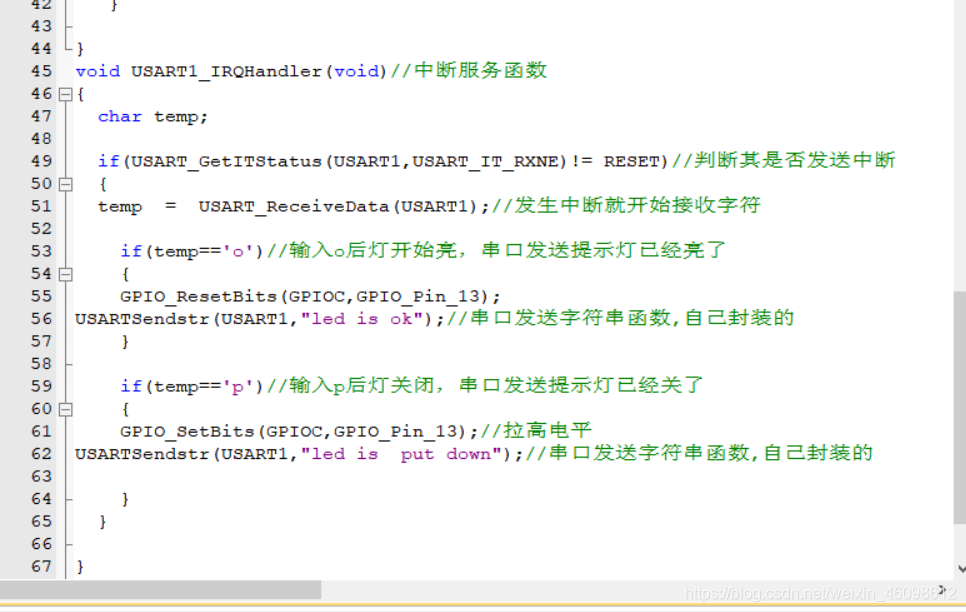

main函数中断服务函数
注:这里不用清除中断标志位也行
