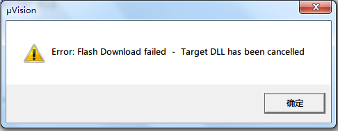

环境配置,在STM32CubeMX上创建的工程,点亮一个LED灯。打开工程后,连接开发板和下载器ST-LINK 并点击下载按钮提示
引起故障的原因:
1、未安装ST-LINK的驱动(安装MDK时,一般会一并安装驱动);
2、未连接好下载器,可以查看设备管理器;

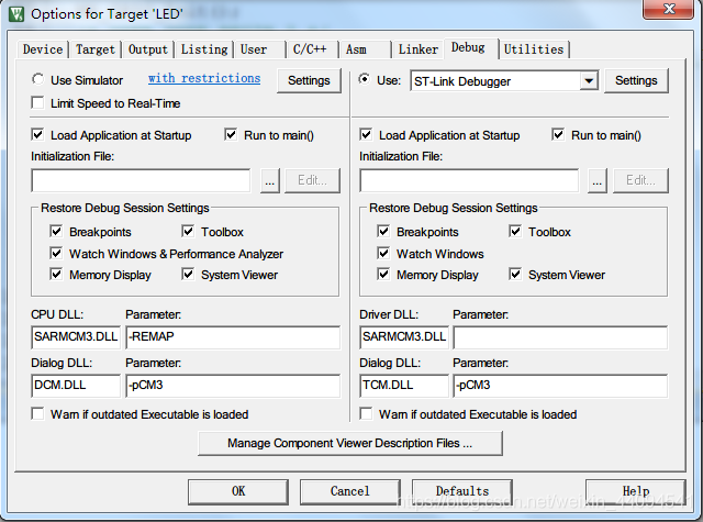

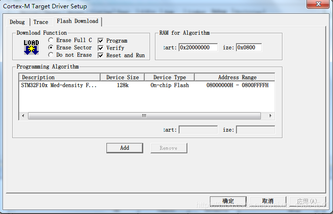

3、查看Debug -> 仿真器是否选择的是ST-LINK,然后点击Setting查看下载设置是否为下图所示;
4、端口SWIO和SWCLK是否有复用情况;
5、若上面的问题均已检查并且正确,可以按住开发板的复位键,然后点击下载一般可以解决此问题;
