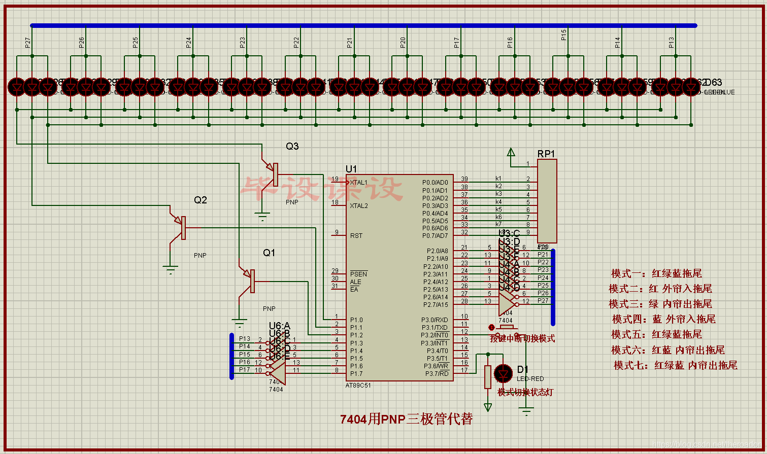

基于单片机拖尾式多模式流水灯系统仿真设计,一共七种模式,三十六个led灯。模式一:红绿蓝拖尾;模式二:红 外帘入拖尾;模式三:绿 内帘出拖尾;模式四:蓝 外帘入拖尾;模式五:红绿蓝拖尾;模式六:红蓝 内帘出拖尾;模式七:红绿蓝 内帘出拖尾
