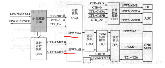

1.关于DSP28335的内部ePWM模块
PWM的4要素:周期,脉宽,脉冲相位,脉冲个数。
DSP中共有6个EPWM模块,每个EPWM模块有两路输出ePWMxA和ePWMxB。它们两者之间可以是两路独立单边沿PWM输出;可以是两路独立对称的双边沿PWM输出;可以是一对双边沿非对称PWM输出。
每组ePWM包括时基TB;计数比较模块CC;动作模块AQ,死区产生模块DB,PWM斩波模块PC,错误联防TZ,时基触发ET。
简要介绍模块的功能:
TB:
确定TBCLK,即与载波的周期有关
工作模式:增,减,增减
产生事件:CTR=PRD;CTR=0、
相位关系
管理ePWM模块间的同步性
如何使用:使能ePWM式中PCLKER;禁用时基时钟TBCLKSYNC=0;设置分频值(HSPCLKDIV,CLKDIV)和ePWM工作模式CTRMODE;启用时基时钟TBCLKSYNC=1;

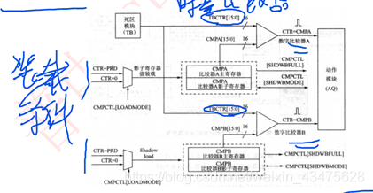

CC:
输入是时基计数器的值,将其与CMPA,CMPB比较。主要是影子寄存器和活动寄存器的使用。一种是直接加载,一种是CTR=PRD,CTR=ZERO加载。
AQ:
根据事件选择对应的ePWMxA,ePWMxB是高还是低。有ZRO,CAU,CAD,CBU,CBD。Clear和set就行。
DB:
死区控制。选择不同的模式,对ePWMxA和ePWMxB的上下沿做一个延时处理。
PC:
斩波,可以降低开关管的损耗。相当于与,将一个高电平,分成很多小份,可以降低开关管的损耗,此模块可以设置第一个小份脉冲的宽度,打开开关管。然后后边的小份目的在于维持管子的导通。
TZ:
错误联防,是6个GPIO口,可以是周期触发也可以是单次触发,两种方式均可以产生中断,周期触发的中断标志可以自动清,单次触发的中断标志需要手动清。一旦错误发生,TZCTL寄存器中的值立刻输出到ePWMxA和ePWMxB引脚上。
ET:
事件触发。
