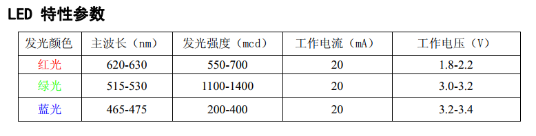

LED的参数特性如下:

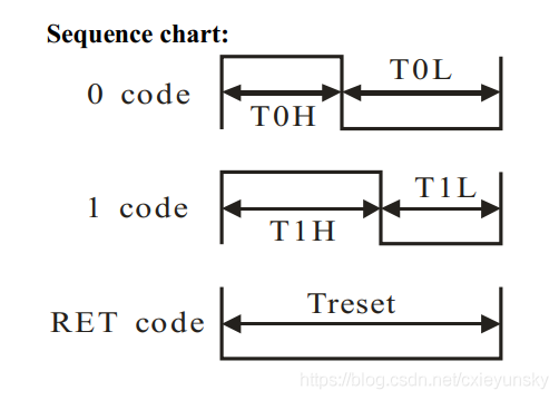

ws2812的控制原理为通过一定的时序,发送高低电平,其时序波形要求如下:
ws2812的码型时序要求:
而这个led的驱动难点也在发送归零码上面,因为它有一个时序的要求,必须要满足它本身的时序才行。看了上面图形的介绍,可以看到信号的周期为1.25us,与前面的800kbps的通信频率正好对应。0码与1码通过不同的占空比进行区分。然而也出现了一个新问题,常用的STM32F1系列单片机,频率只有72MHz,对于高性能的STMF4系列也不过200MHz左右,也就是说,STM32F1的一个指令周期需要大约14ns,而正常情况下用HAL库控制单片机I/O翻转,至少需要30个指令周期,将近500ns才能实现一次高低电平变化,即使是直接用寄存器驱动I/O,也只能达到12MHz的翻转速度,就是F4系列直接用寄存器驱动,虽然可以超频到240MHz,让I/O翻转速率达到80MHz,然而稳定性也是一个方面。所以,STM32以及所有比他性能还低的单片机,用I/O翻转的方式,是很难驱动WS2812系列灯珠的,除非直接上400M的F7,或者你的片子啥事都不干就驱动一串LED。故此,排除掉直接翻转I/O口的方式,采用PWM+DMA或者SPI+DMA的方式驱动它。本文主讲SPI+DMA的驱动方式。

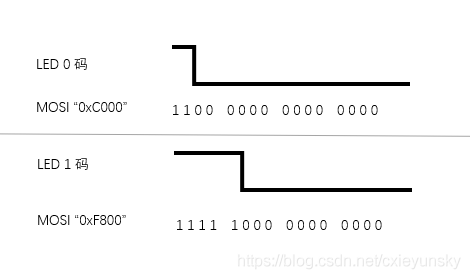

硬件SPI中有一个MOSI引脚来输出数据,我们就是用MOSI的输出功能,通过发送一个字节或半字的数据,来模拟我们的LED控制信号0码或码1,主要就是配置好SPI的时钟即可。看下图:
重点在于SPI的配置上面,我们通过控制SPI的时钟频率可以实现SPI传输8个位的数据使用的时间大致等于1.25us,例如STM32f407的SPI2挂载的APB1总线频率为42Mhz,8分频之后得到的SPI2的SCK的频率为5.25Mhz,周期为0.19us左右,传输8个位的时间为1.5us左右,然后进行一些调整,趋近于1.25us即可。接下来就是一些SPI的具体配置:
