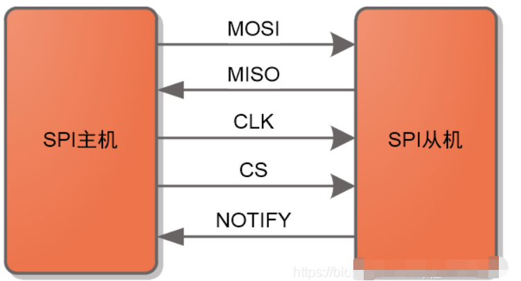

由于项目中单片机的串口资源不够,所以使用SPI来代替串口,通信双方分别是Hi3516EV300和STM32L051,前者作为SPI主机,后者作为SPI从机。硬件连接关系如下图所示。
SPI主从机硬件连接关系
SPI通信需要由主机发起,也就是由主机产生CLK,从机被动应答,那么当从机需要主动发送数据的时候怎么办呢?办法就是用额外的引脚来告知主机来取数据,这个引脚在上图就是NOTIFY引脚。当NOTIFY引脚被从机拉高时,主机便产生CLK,这样从机就可以把数据发送出去了。

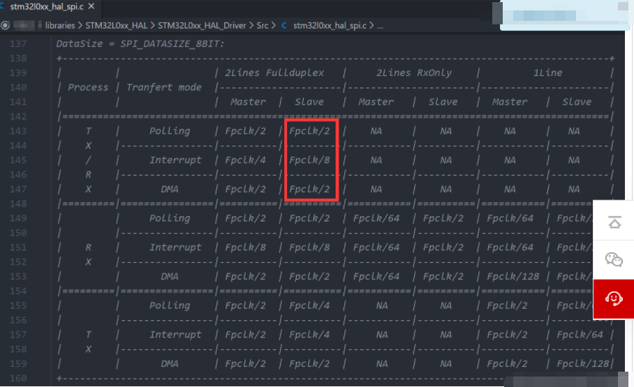

SPI通信我们选择了1Mbps,但实测STM32L0使用SPI单字节接收中断时,却无法承受这么高的速率,必须在字节与字节之间加一定的延时,如果不加延时的话,STM32L0会发生SPI ORE错误,即中断在处理当前字节的时候,下一个字节已经到来额,单片机来不及处理。这个延时我们取的是1ms,实际处理一个字节应该用不了1ms,这里的1ms是保守值。
发1个字节需要1ms,这也太蛋疼了!竟然比串口还慢!这显然是无法接受的。那么有没有办法去掉这1ms呢?答案是必然的,那就是用DMA。STM32L0只是无法处理过快的中断,硬件上还是支持1Mbps的速率的,否则单字节接收都接收不了才对。在STM32的HAL库中,有对SPI外设速率的相关注解。我们配置STM32L0的Fpclk为32MHz,查表可知中断方式下最大支持的频率为2MHz,DMA方式下最大支持的频率为16MHz。
STM32HAL库对SPI速率的注解

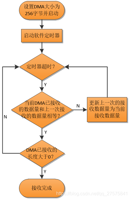

第2章提到了STM32的SPI没有IDLE中断,硬件上不支持那我们可以用软件去实现!
通信协议上的规定的一帧数据不会超过256字节,那我们就设置DMA接收大小为256字节,这也就意味着主机发送一帧数据时从机不会产生DMA接收完成中断,但我们可以随时查询到DMA当前接收了多少个字节的数据,如果这个大小维持了一段都没有改变,那我们就可以认为数据已经接收完成了,这不就是软件实现IDLE检测机制吗?SPI IDLE机制大致的流程图如下。
SPI DMA方式IDLE机制流程图
实际使用中,软件定时器的超时时间我们设为了1ms,因为在1Mbps的速率下,1ms内理论上可传输的数据量是131Byte,这个检测频率已经远远满足需要了。

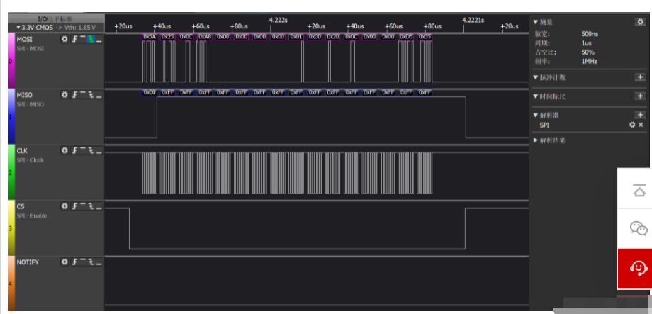

最后实测的SPI通信波形如下。
主机发送从机接收数据波形

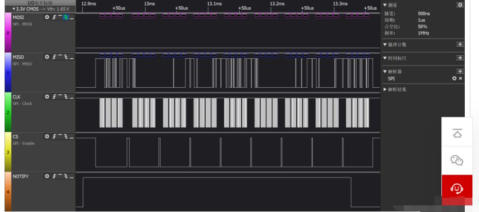

从机发送数据,实际上是通知主机来取数据。下面是从机发送主机接收的波形。由于项目中主机每次都固定读取4字节,所以最后可能会多读取了3个无用的字节。
从机发送主机接收波形

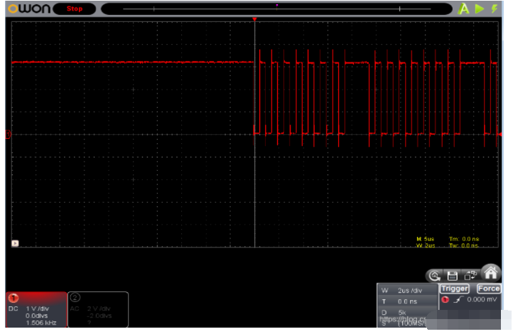

如果SPI总线没有阻抗匹配,可能会出现信号过冲问题,如下图所示。可以在信号线上串入小电阻(例如22欧姆)来解决,或者通过软件降低IO口的输出能力来解决。
SPI信号过冲
SPI信号过冲
