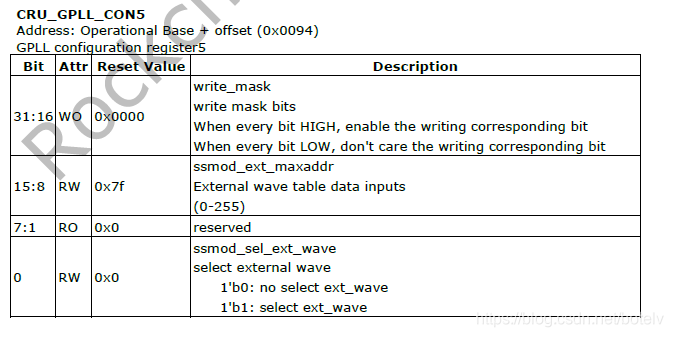

过静电的时候,有时候不想加屏蔽罩,需要软件上做些展频操作,
以RK3399 GPLL为例,软件给出的命令如下:
io -4 0xff76008c 0x00080000//CRU偏移地址0x008c bit3置0
io -4 0xff760090 0x00070000//CRU偏移地址0x0090bit3:0置0
io -4 0xff760094 0x00010001//CRU偏移地址0x0090bit0置1
io -4 0xff760090 0x1f000500//CRU偏移地址0x0090bit12:8写值,配置展频幅度
io -4 0xff760090 0x00f00060 //CRU偏移地址0x0090bit7:4写值,配置展频周期
io -4 0xff760094 0x7f002700//CRU偏移地址0x0094bit15:8写值,??
参考以上的图文说明,修改RK3326的GPLL展频如下:
+ writel(0x00080000,0xFF2Bc004);
+ writel(0x00070000,0xFF2Bc00c);
+ writel(0x00010001,0xFF2Bc010);
+ writel(0x1f000500,0xFF2Bc00c);
+ writel(0x00f00060,0xFF2Bc00c);
+ writel(0x7f002700,0xFF2Bc010);
虽然对静电和辐射有一定的帮助,但是我测试发现,播放视频和音频,声音变慢了
可以根据自己的需求添加吧
