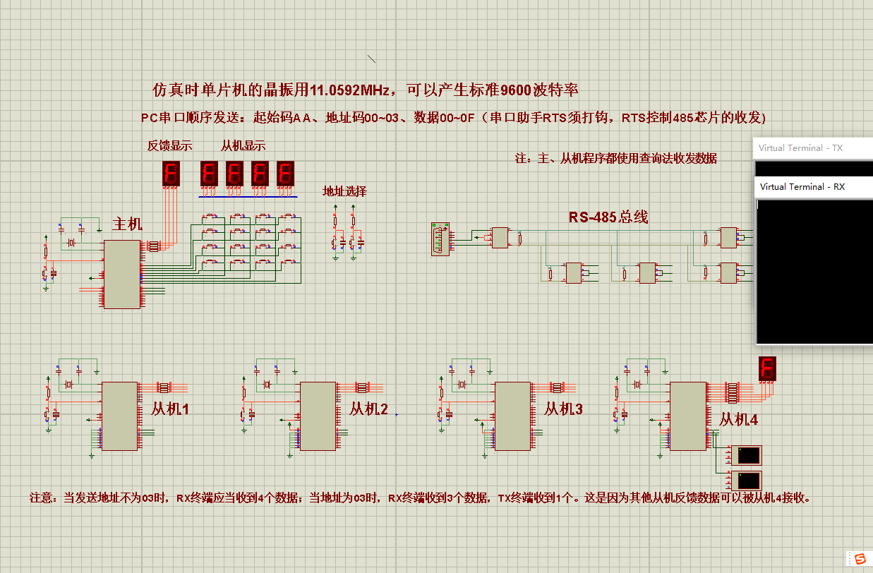

如何对基于单片机RS485通信PC和单片机通信进行仿真呢
如何对基于单片机RS485通信PC和单片机通信进行仿真呢?
李腈
2022-2-16 14:46:49
