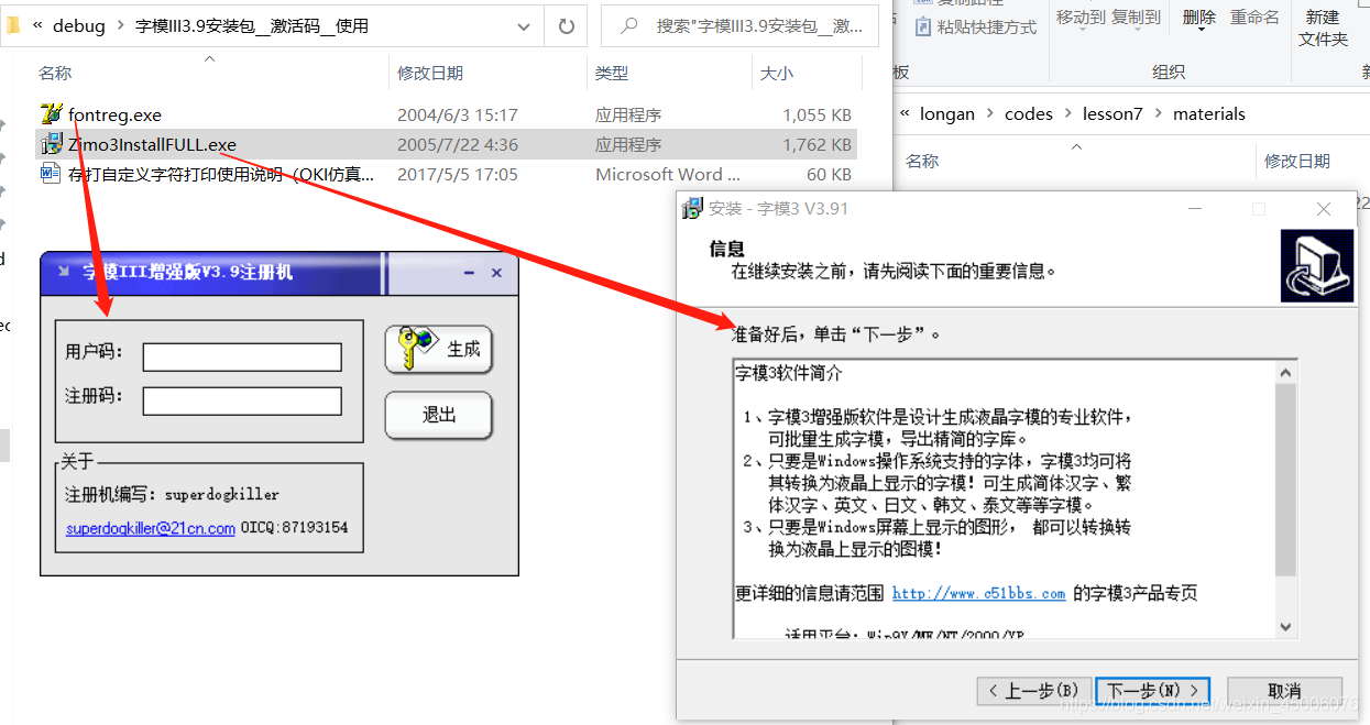

2.字库软件安装
字模Ⅲ安装也比较简单,点击Zimo3InstallFULL.exe,一直下一步默认安装即可,破解使用fontreg.exe工具
打开后,按照下图步骤进行注册即可。
注册成功后如下图所示

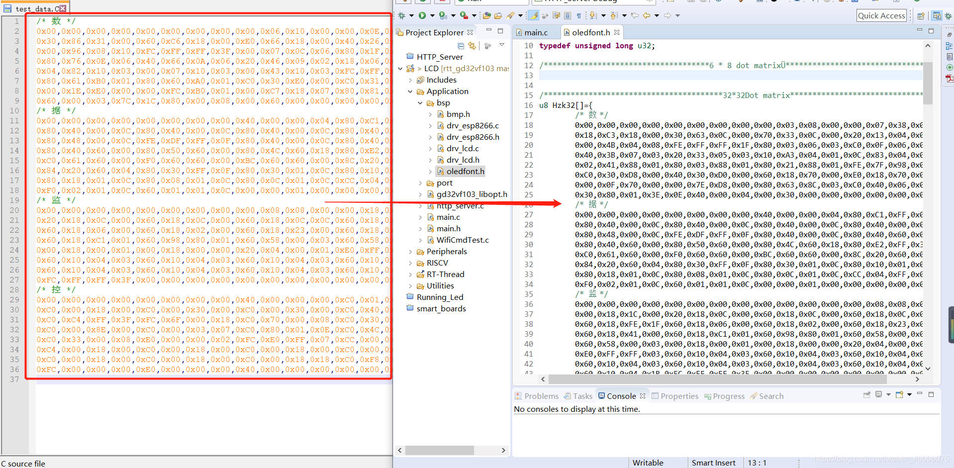

将生成的字库复制到打开的工程oledfont.h文件中
