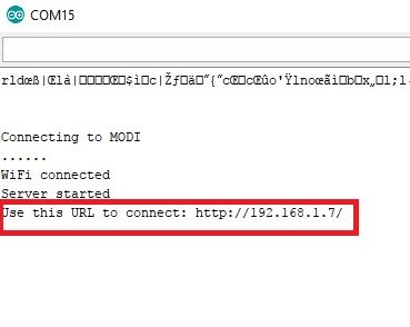

步骤 4: 控制led灯
打开串口监视器,然后过一会就可以看到像图片上的一样的一个IP地址
将IP地址在浏览器中进行访问,就可以看到下面的页面了,点击页面上的on和off就能对led进行开和关的控制了。
